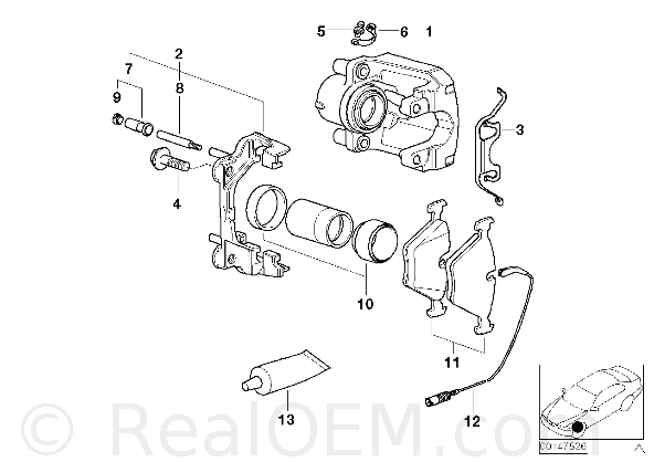

Alabeo portapinzas 1:

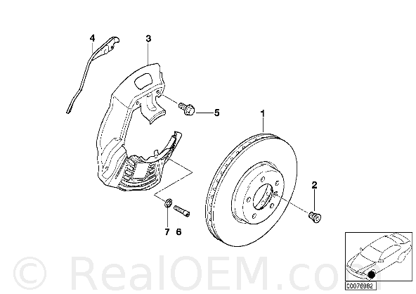

Discos:

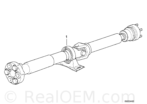

Árbol transmisión:
Flectores
Pieza 2 y 16, sobre todo la 2:

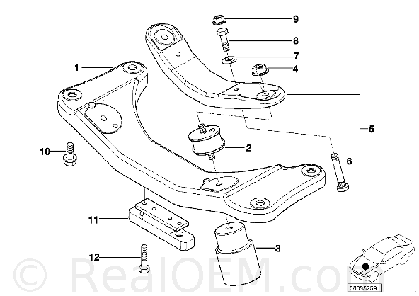

Motor
Tacos motor 7 y 8
Cambio
Silentblock 2
