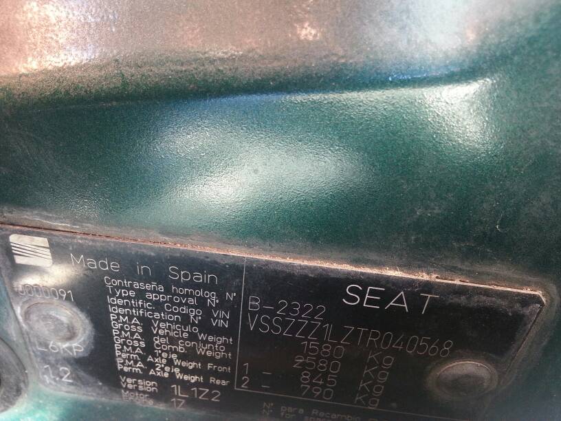

    A ver si hago una foto a cada pegatina que hay y la cuelgo, por si fuera que no se interpretarlas.
    Pero básicamente es eso, bastidor y códigos PR.

    Ejemplos:

    No he visto ninguna pegatina/chapa como esa.
