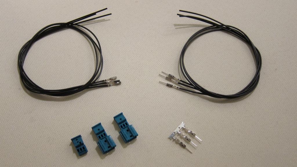

    Pues subiendo unas fotos al foro general de una sesión fotográfica que me hice para celebrar mi 10º aniversario en el foro me he dado cuenta de que hice una pequeña mod que no he comentado por el subforo.
    Supongo que la habrá hecho mas gente porque es muy sencillito.
    Me refiero a cambiar el panel del climatizador por el de los LCI, la verdad es que ni me había dado cuenta de que cambiaba, pero hace unos meses vi el brico en el bimmerpost y me pareció muy sencillo, barato y vistoso, y mas en el caso de llevar el pack de iluminación.
    Pues éste es el resultado.
    Como digo es fácil, rápido y barato de hacer.
    Las referencias de los elementos necesarios serían estas
    64119358940 el panel (con iluminación en mi caso)
    61136931929 conector x 2
    61138377072 conector x 1
    61130005198 cable con pin x 3
    61130005197 cable con conector hembra x3
    61131393723 pin x 3
    Vídeo en el que se muestra como desmontar el panel (hasta el minuto 1:35)

    Claro que lo hice!! y no soy ningún manitas!! Es muy fácil de verdad, haciéndolo con toda la delicadeza y cuidado del mundo no se tarda ni dos horas por no decir la mitad...

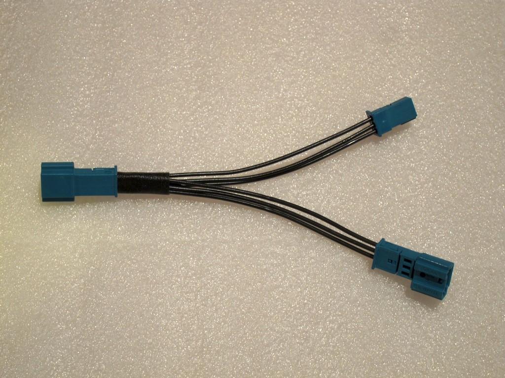

    Pregunta tonta...entiendo que pidiendo esas referencias en el conce no necesitaré nada más para montarlo?
  15. felix55
    felix55 Clan Leader
    18 Ene 2004
    16.237
    2.831
    bilbao
    F31 MA
    si tienes el led que esta encima del cenicero no.
    A Javidelux le gusta esto.
  16. Javidelux
    Javidelux En Practicas
    4 Ene 2017
    619
    484
    Bmw 318d
    Lo Tengo lo tengo. ..

    te refieres a las conexiones que compras ? no ya ves en las fotos que van los cables y luego los pins y de mas sueltos pero no es para nada complicado montarlas.
  23. galdeas
    galdeas En Practicas
    17 Sep 2012
    464
    113
    Si...a eso me refería
    Tendré que hacer los pines.
    Pensaba que ya vendría hecho
  24. felix55
    felix55 Clan Leader
    18 Ene 2004
    16.237
    2.831
    bilbao
    F31 MA
    Si pero ya digo q no es complicado , hasta @jazza lo ha hecho
    Es ir metiendo los pin en sus conectores correspondientes.

    Estos son los precios que me han dado en el conce de Toledo del kit completo :
    940---- 42,00 +iva
    929---- 1,83 +iva
    072---- 1,25 +iva
    198---- 0,83 +iva
    197---- 2,04 +iva
    723---- 0,91 +iva
