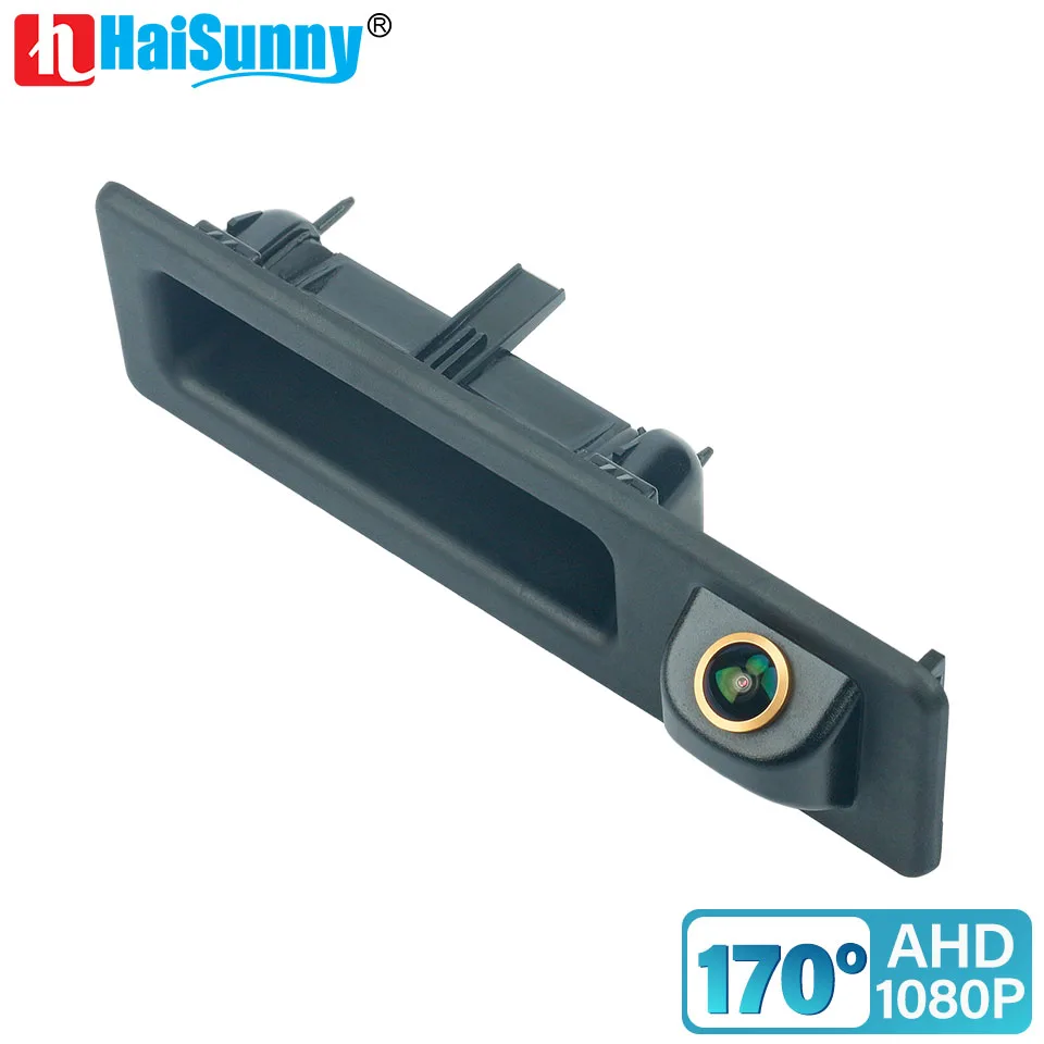

Yo creo que me voy a decantar por esta pantalla:
La de 12".
Y la Cámara esta de 35€ ( GAC-170 With Switch )
Opiniones??
Opiniones??
De pantalla, no te puedo decir, estoy desactualizado......
Pero la cámara que has puesto en el enlace es como la que yo le puse en 2018 creo que me costó 14€ y te puedo decir que se ve mejor que la original, he trabajado en BMW y anduve con muchos coches de la época del mío y se veía mejor la mía que cualquiera de las originales.
También te dire que el pulsador para abrir el maletero no tiene la misma calidad que el original y hay que apretar más para que abra, queda más duro el pulsador, pero merece la pena.

Pues ya todo montado, la pantalla muy bien, una LINUX de 12", me encanta en tamaño!!!
Y la cámara también, todo bien.
Solo hay un pero, que Android Auto se me ha desconectado llevándolo con Bluetooth a los 10 minutos de probarla en marcha. Pero he leído que es algo bastante bastante habitual sobre todo con móviles Samsung.
