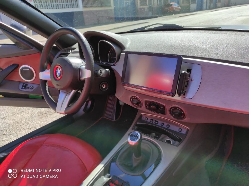

Yo compré hace unos pocos meses mi Z4 (que aún debo mi presentación), y uno de los problemas que me encontré, es que el antiguo dueño había montado una radio Android 2.0 Parrot Asteroid Smart. Para ello había eliminado las salidas de aire centrales.
Entre que la radio iba fatal y que los embellecedores laterales estaban mal pegados con superglue... pues lo primero que hice, fue apañármelas para montarle una radio decente.
Yo no buscaba una radio Android, porque hace mucho tiempo que acabé hasta los webs de ese sistema operativo. De hecho, lo único que buscaba era AppleCar inalámbrico.
Después de mucho buscar, inalámbrico salía por muuuuuchisimo dinero. Así que descarté, pero si lo quería por cable, que tampoco era barato pero sí sobre la mitad.
Finalmente me decanté por esta:
https://www.sony.es/electronics/receptores-reproductores-coche/xav-ax8050d
Simplemente porque la encontré en una tienda de BCN que la tenían rebajada a 300€ por tener la caja un poco tocada, pero la radio estaba perfecta.
Una vez con la radio en mano, el problema era encajarla, porque el hueco es norme y yo no tenia ni guías ni nada montadas. Así que tuve que medir, diseñar en 3d, mandar a cortar por laser la pieza frontal, soldar unas cuantas chapas, preparar un dock para el móvil con la impresora 3D y ya solo acabar de dejarlo majo e instalar todo.
Os pongo una imagen de como quedó:
Después de esa prueba lo vinilé en carbono y puse unos embellecedores cromados a los tornillos. Pero ahora no tengo foto.
La radio puede funcionar sin el movil. Pero al conectarlo, el poder poner el spotify, y poder usar Siri para contestar a whatsapp o para que me lleve a una dirección, eso me da la vida.
Si saco algo de tiempo y subo todas las fotos, puedo hacer brico.

Personalmente, perder los aireadores, es algo que no contemplo, pero tengo una curiosidad....¿que es lo que hay al lado de la pantalla? :guiño::):):):). Un saludo
Si, como dice @BERNY-16V, es un dock para introducir el móvil. Al final lleva un conector a medida para mi móvil, para que siempre se conecte nada más meterlo. Así automáticamente la radio carga el AppleCar, que por cierto, es una auténtica gozada. Que te lea los whatsapp y puedas contestarlos con Siri.
A mi lo de los aireadores me jodía un poco, pero compré ya el coche sin ellos, aunque ahora creo que ya me he acostumbrado. Me queda de instalar un botón que tengo ya soldado a un mando de garaje que voy a acabar de instalar este finde. Prepararé las fotos y hago un brico detallado de todo lo que hice.
