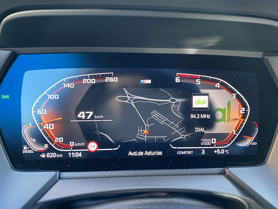

En el cuadro que es 100% digital tampoco se puede quitar el dato que decís así que probablemente en el vuestro pase lo mismo.
A las pruebas me remito:
Como insertas las fotos?? No soy capaz de insertar fotos. Hay que instalar la app tapalka
como se ponen las imagenes de las emisoras?
El símbolo M del cuadro lo has puesto codificando? Si es así, es complicado hacerlo?
