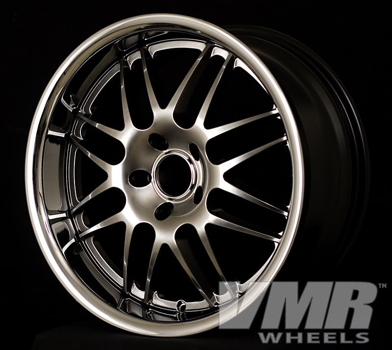

    MARIANO ya te dije que la mejor opcion es la de ET 40 y si angel te lo dice hazle caso que el sabe de lo que habla, tiene mas llantas y ruedas en casa que un taller jajajajajajaja
    en el peor de los caso piensa que si tuvieses que abrir aleta tampoco es el problema porque no seria una chapuza, pasar la maquina rieger y listo, ya sabes que si picamos a angel el se la compra jajajajajaja
    a mi siempre me gustaron estas, hacen mucho embudo o parabola
    pero conociendote seguro que te gustan mas estas
    si lo que te va es la garganta
    jajajajaja

    jejjejejje muy bueno eso es una garganta, a que tambien te gusta eh Mariano???

    Jejeje que cachondo este Carlos con las gargantas, pues mire tambien esa llanta que pones pero no me convencen con tantos radios, pondre las de ET40 de la llanta que te dije, mi duda esta solucionada de cual quedaria mejor, y gracias a todos por las explicaciones del ET pero eso ya me lo lei, solo pedia opinion de cual quedaria mejor, mi duda estaba entre la ET40 y la ET42
