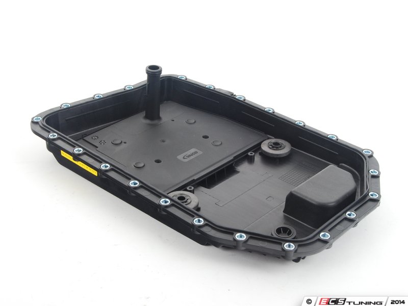

No sabia que las cajas de cambio llevaran filtro, podrias indicar donde lo llevan?
En el mismo carter. Se suele cambiar carter y filtro:
Así es el mío.
