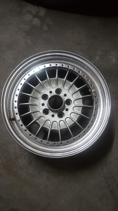

  11. e9cmm
    e9cmm Forista
    23 Ago 2006
    1.488
    516
    madrid (spain)
    e9,e30,e24,e23
    bueno yo para 17 tengo otras en preparacion
    [​IMG]fotos gratis
