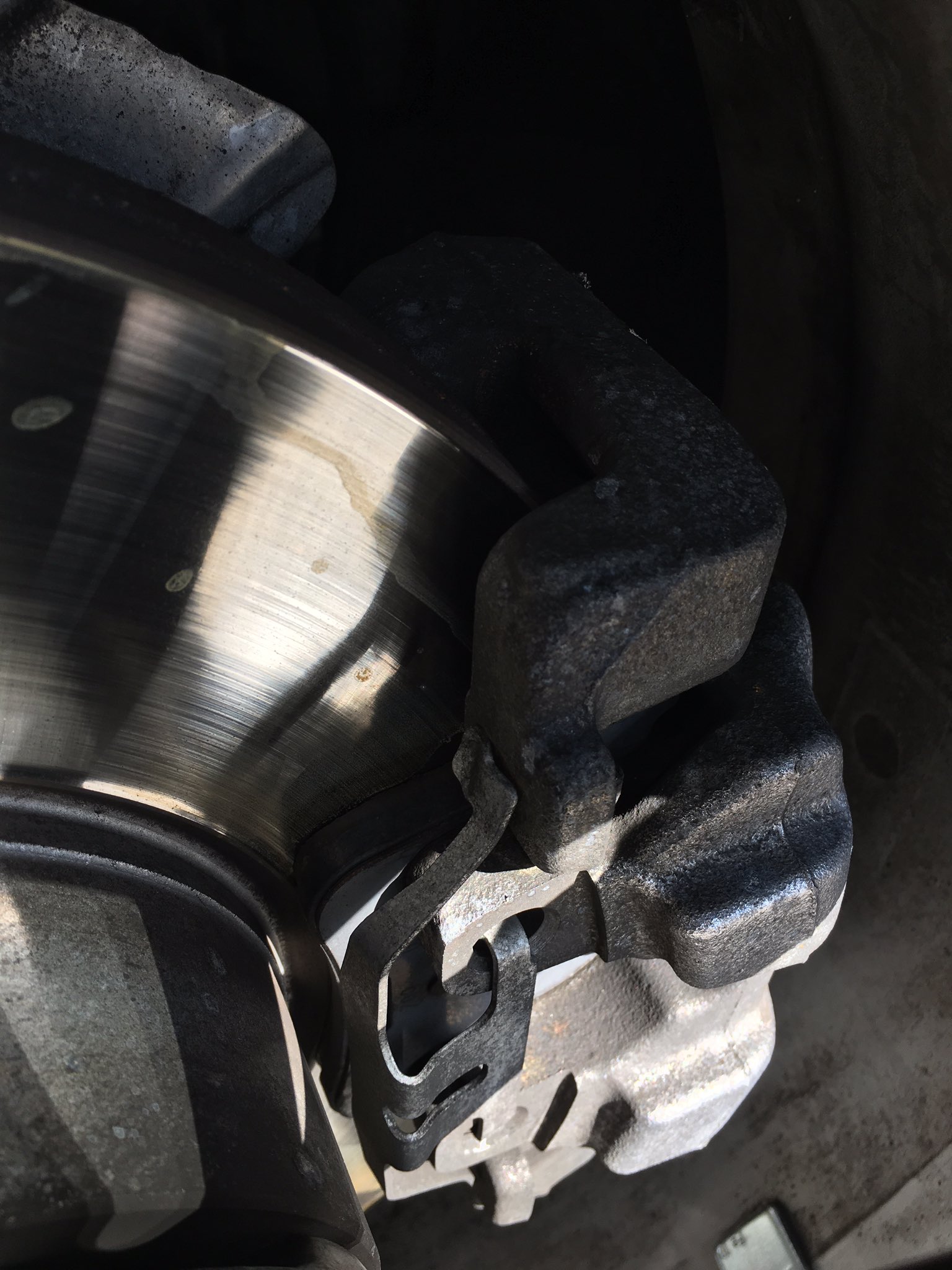

Cuidado porque comen más por dentro que por fuera, de todas formas, antes de tocar disco, se comen el chivato y te sale el testigo rojo, con el cual todavía te quedan un pelícano más...

Una duda, ¿como veis esta pastilla de mi F36?, porque yo la veo perfecta y me ha salido el mensaje de sustituirlas
