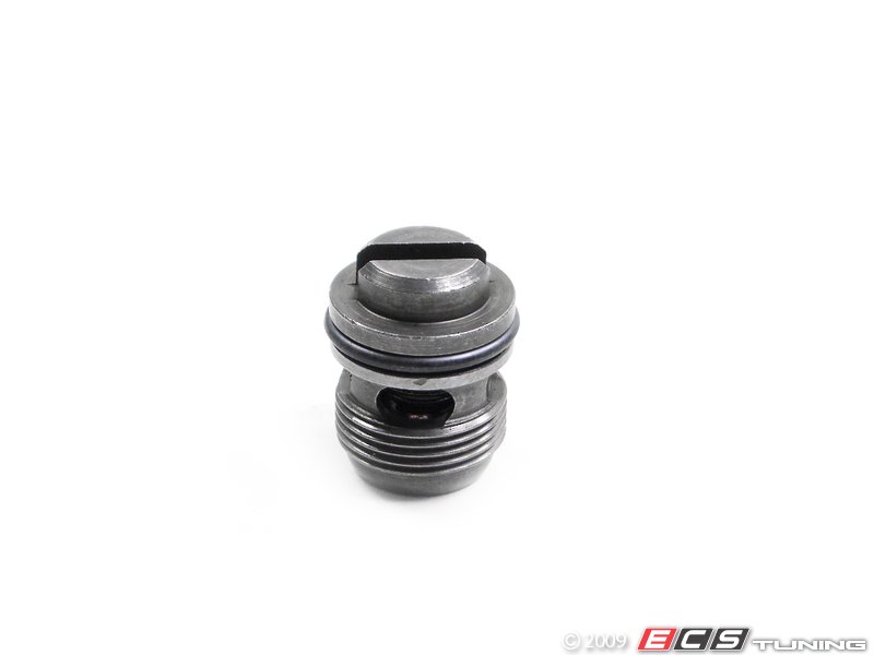

Hola, hoy tras dar una vuelta con el M me he fijado al aparcar y en el suelo del garaje había un pequeño charco de aceite. Me he rallado y lo he subido al elevador, y en la parte trasera del bloque motor, lado del conductor me he encontrado con el origen del problema :
Como desde la vista inferior no lograba una foto en condiciones, he metido el móvil entre los colectores, aquí se aprecia mejor:
Si no me equivoco es la famosa "válvula de sostén" (así la llaman en el realoem) o más conocida como válvula de presión (11111318185)
No me he atrevido a desmontarla hasta echar un vistazo al realoem, parece que lleva una tórica pero mi duda es si tengo que sustituir la pieza completa, o si puedo conseguir la tórica, ya que no veo el despiece de la misma.
Me podéis echar un cable para saber cómo proceder? Igual era sólo apretar pero no he querido meter la pata...
Si es cambiar la tórica, sabéis de que tipo o medida la tengo que buscar? Son especiales o algo?
Muchas gracias de antemano :guiño:

Supongo que estará jodida la arandela de goma

pues no se lo que vale pero si no es un escandalo yo ponía nueva toda la pieza

Si, lo que pasa es que por lo que comentan, el fallo es de la mala calidad del material OEM de la tórica, el forero este vende unas tóricas de mejor calidad.

ya me imagino pues válvula oem y torica buena :neng:

Yo lo probé todo, acabe comprando la válvula 35€ en la BMW.
No te calientes la cabeza. Lo probé 3 veces con diferentes toricas. Y no merece la pena.

Por lo que cuesta está claro que es mejor cambiarlo

Se la he comprado a el autor de este post, las envía a todo el mundo. Me ha llegado el aviso de que me llega el 24. Tardan como unos 10 días, le pedí dos por si acaso. También hay una página de UK que las vende pero son algo más caras. 11 dólares las dos junto con el envío. En UK creo que piden 5 o 6 libras por cada una, más los gastos de envío, unos 7 euros por cada una.
No es necesario cambiar todo el conjunto :guiño: Después de leer las experiencias de todos los que se las han comprado e instalado me decidí a pedirlas.

La arandela de goma de origen por efecto del calor según se comenta, se acaba endureciendo y por eso falla, esta es de un material diferente mejorando la de origen.

Suerte, yo lo probé todo, piensa que el acceso es complicado y cada vez que lo quitas y lo pones cogeras un cabreo.
Yo también probé , pero al final no me complique la vida. Suerte

Lo probaste también con ese tipo de torica? Yo lo inspeccioné desde abajo con un elevador y no parecía complicado acceder... Ya os lo comentaré cuando lo haga a ver que tal... Si todo falla pido la pieza del conce y listo :guiño:

Le pues la torica, dos veces a la tercera le pues la vàlvula .
Yo tengo las manos grandes, el problema es el acceso.
Si tienes las manos pequeñas y tienes elevador, adelante.
Pero como tengas que pagar box .....etc. Te vas a cabrear.

Ya está hecho, si que voy a un box para algunas cosas, lo tengo al lado de casa. Con una de las puntas de un destorgolpe y una carraca pequeña ha sido coser y cantar, me imagino que sin elevador será más complicado.
