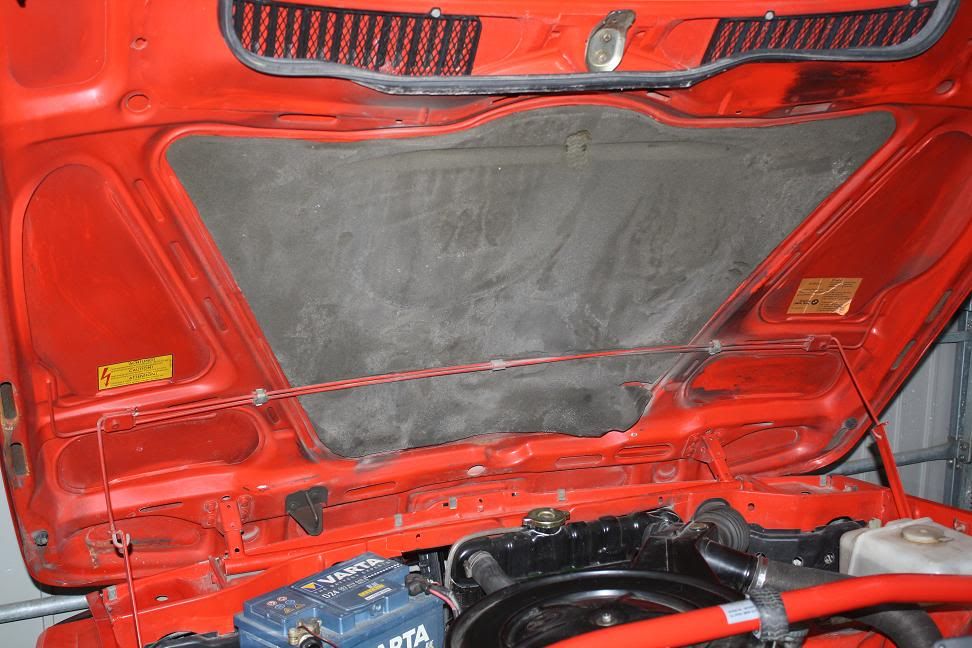

Recurro a vosotros para saber si en alguno de vuestros e21 hay rastro de estas gomas o aislantes que llevaría entre el frente y el capó (1,2 y 3)
en mi coche sólo quedaban los perfiles de goma que encajan en el borde por lo que el resto del material debía ser algo endeble y no queda rastro. Jamás he visto ninguna foto con estas partes completas, ¿alguien sabe algo?
Ah, por cierto, las presillas (4) las tenía en su sitio, pero no sujetaban nada.
Gracias

El mío también tiene las presillas (4) pero de el resto nada de nada.

Beherit acabo de mirar en el mío y nada de nada, ni tan siquiera esa presilla...
Pero no entiendo bien dónde irían colocadas...encima de las presillas que fijan la parrilla??

Sí, el mío tiene un cacho de una de ellas.

Vaya, me sorprende tu foto Anherga, ¿qué es, una esponja? la primera vez que lo veo y llevo como muchos de nosotros años viendo imágenes de motores de e21.
315, según el despiece todos los e21 deberían haberlo llevado, aunque ayer viendo el manual de usuario he visto una imagen en la que el modelo de la foto no lo llevaba ya.

La lechee anherga...ahora ya entiendo cómo va. Eres el único que conserva un vestigio de esa espumilla...
Ahora nos queda saber si la podemos encontrar, o que algún manitas las clone...

beherit;9848455 dijo:
Efectivamente es una esponja con la parte superior de cartón y está soportado por unos remaches de plástico.
Te pongo una foto un poco más esclarecedora:

Esas piezas hacen la función de sellado del aire frontal que el flujo tiene que entrar por la zona del radiador, de lo contrario se crean unas turbulencias entre el flujo que entra por el radiador y el flujo que entra por esa zona en caso de no llevar esos paravientos.
En el M535i lo lleva en el capó, es la pieza 24 de la imagen y no es bueno llevarlas rotas ó que falten, pues un poco de aquí y otro de allí hace que el flujo de aire previsto para la refrigeración no quede optimizado segun el diseño.

He aquí un 315 con las 3 piezas todavía en su sitio

Que no se "distraiga" el aire que atraviesa el radiador, especialmente cuando se está parado, en el Baur llevo un canalizador que funciona muy bien, ¿alguien lo lleva?, lo compré en walloth y veré si en el verano se lo regalo al 1600.

Yo estaba pensando en hacer algo asi pero mas adelante, con el fin de que no entre tanto aire al circular. Una goma espuma similar en el borde delantero del capó.
Esto tiene pinta de ser mas un protector de polvo, acustico y tal...que de refrigeracion.
