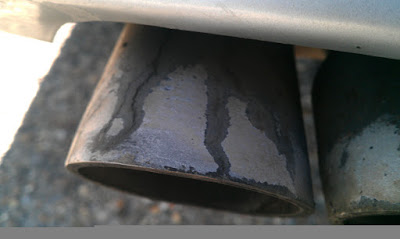

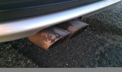

Bueno, pongo fotos a ver como lo veis:
No se si se podra pulir o tiene que ser pintado.

Visto así, parece más algo estético... quiero decir que no se ve picado ni agujereado.
Si vas a hacerle algo a eso, mejor pulir, aunque mucho más curro, claro.
Si no directamente sustituye el embellecedor... cortar y pegar.

Yo creo que puliendo lo solucionas. Pintar las salidas con pintura anticalórica va a ser un poco chapuza (a mi entender, eh?)Descuélgalo para que no dañes el paragoles. Un poco de lija y a volver a andar con la salidita como nueva

Hipno Sapo;10779502 dijo:
No, picado no esta, es puramente estetico. Tenia pensado quitar el paragolpes que estare mas comodo. La verdad es que lo tengo asi desde que cogi el coche y no he sabido que hacer con el. No se si se aprecia pero esta un poco abierto y todo, un desastre.:bash:
