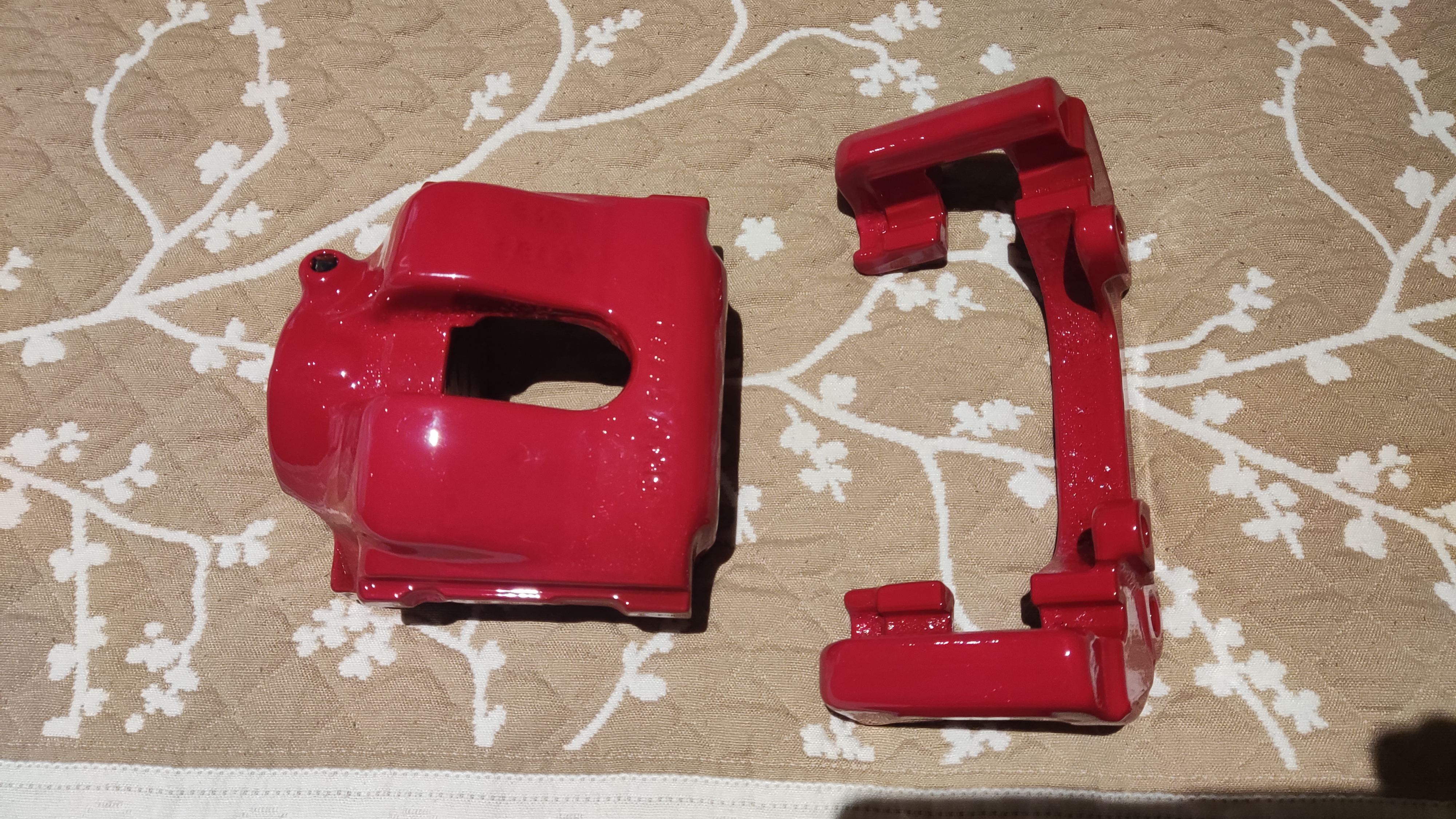

    A pesar de que parezca que no, he pensado en todos esos detalles. Quizá algunos mm's menos en altura total de las letras. Las compre hace varios meses, tuve que soldarle una chapa para cerrar la curva que hacías las pinzas y mazizarlas para poder ponerlas y no irme hacia la zona de la curva de la pinza.
    En color blanco, bueno, destaca para mí un poco, es más "cantosín", pero no exagerado. Ya voy cuesta abajo y sin frenos..deseo acabar.
    Cogí un spray transparente brillante anticalórico de la casa MACOTA para fijar mejor los vinilos. Tengo un pelín de incertidumbre de cómo adosará este spray encima de la laca transparente que me pusieron ayer al horno. Quizá haga una prueba en los prortapinzas antes de darles donde los vinilos. Mi mayor miedo es que no se queden goterones encima del vinilo al no absorber la laca..
    Me separaré 20-25 cms con pasadas rápidas y 2-3 manos..para no darle espesura...sino buscar micro-capa que agarre el vinilo para que no se despeguen al limpiar por ejemplo en un lavadero.
    Respecto a la zona de los tornillos guías sí, me toca lijar un pelín

    El barniz es brillo ? Lo digo por si no habías caído en el detalle. Sobre pintura al horno no deberías d tenér problema el poro ya estará abierto , osea que no te va a cuartear . Aunque habrás puesto pintura al horno y barniz líquido por encima no sé si me entiendes . Lo que puede irsete es el barniz que pongas .

    ¿Alguna recomendación sobre cómo dar un barniz para "sujetar" las letras en vinilo a la pinza de la manera más eficiente posible?

    Respecto a la laca transparente, ¿Alguna recomendación para rociarle el spray?

    ¿Debo lijar superficie de apoyo/movimiento de las pastillas sobre la pinza o echándole grasa de cobre me valdría?
    Lo digo porque he visto varios vídeos de gente que dice que no hace falta, porque si el movimiento de la pastilla requiere arrastrar/llevarse la pintura lo hará y no habrá mayor problema pero me gusta leeros y defender las diferentes posturas.
