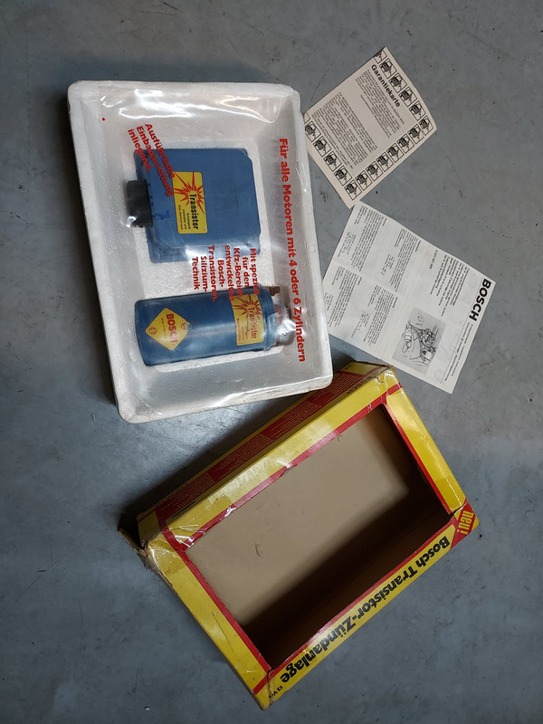

curioso, lleva encendido transistorizado, de que año es ?
dequincey
5 Nov 2009
10.850
Es del 76.
Ese encendido aún se puede comprar nuevo el Lada Rusia, es más, de ahí ha salido.
es mas o menos la fecha de los sistemas transistorizados si,
yo lo incorpore como un accesorio no oficial de epoca en un e9 del 71
un sistema introducido por bosch en y que permite que los platinos sean tan solo un elemento de mando dejando la potencia al circuito transistor, de este modo los platinos no se queman y la respuesta es mas agil, incluso por encima de 6000rpms

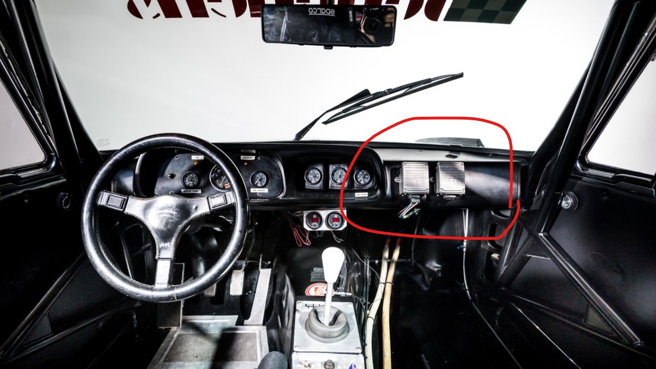

de vez en cuando encuentro cosas como esta:
en este amiguito...
en el salpicadero, instaladas dos cajas
pues son TDZs, una conectada y otra de repuesto...
ya ves los cables, negro rojo azul amarillo, y tambien el verde al fondo, es encendido TDZ
aunque creo que este va con captador HALL
