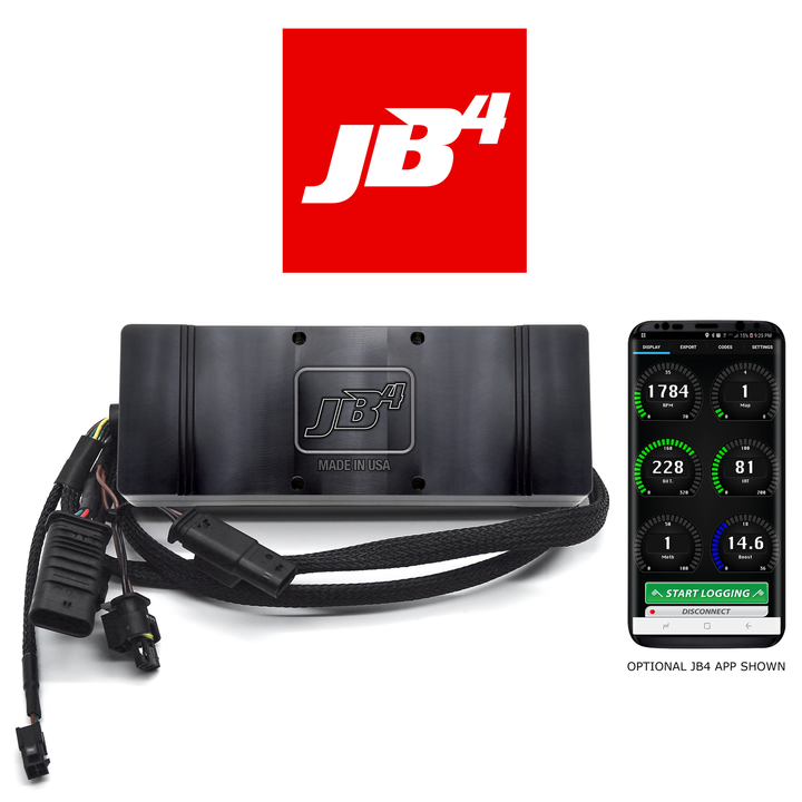

    Yo tengo el JB4 desde hace poco y el dragy en mi 330e. Como tengo motor A los de BMS me han comentado que use solo los mapas 1 o 2, el 2 con 98, o un mapa 6 (el configurable) sin pasar de 4psi.
    De momento estoy probando el mapa 1, esta semana le he metido 1000kms en viajes y muy bien, progresivo y se nota la potencia a partir de 3000 vueltas. El 100-200 medido con el dragy me ha bajado medio segundo (de 15.98 a 15.40) lo que me confirma que no es placebo. En el proximo deposito le echare 98 y probaré el mapa 2, ya os diré que tal

    Ya nos contrarás que tal el mapa 2 en el 330e tiene que ser un autentico tiro! :popcorn:

    Pues ayer tuve otro viaje de 500kms y como a mitad tenía que repostar eché 98 y puse el mapa 2. No pude darle caña porque llevaba pasajeros pero si le di un estrujón al salir de un peaje para sacar un registro del mapa 2 para los de BMS. El acelerómetro del culo me dice que en mapa 2 anda de p*ta madre, los cambios en ese acelerón también eran como más bruscos que en mapa 1. A ver que me dicen, yo no entiendo mucho pero lo que entiendo lo veo bien en ese log en cuanto a avance, trims y AFR, a ver si en unos días puedo hacer un 100-200 con el dragy (en autobahn) para ver objetivamente que tal la cosa.

    Wow!
    por cierto creo que hay dos modelos, el habitual que se vende en USA:
    https://burgertuning.com/collections/bmw-3-series-g20-g21/products/b38-b46-b48-b58-bmw-jb4
    y este que se vende en Alemania:
    https://www.jb4-shop.de/burger-motorsport-b58-jb4.html
    Si no es indiscrepcion cual es el tuyo y donde lo adquiriste ?

    Lo compré en su web en USA. Todos los JB4 van al OBD que yo sepa, lo que cambió en algunos mas modernos es una conexión adicional a la válvula de descarga que el mío también lleva así que todas las conexiones son: MAP y TMAP, descarga y OBD.
