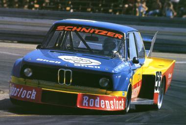

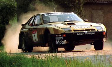

Campeon del Mundo de Rallyes el 1980 - 82
Era un tio buenisimo.... Con coches en algun caso inferiores como el caso de cuando iba con una Ascona 400 contra los todopoderosos Audi Quattro de la epoca....
Afotos de algunos de los autos que ha llevado..... Me pongo melancolico.... ;-)
