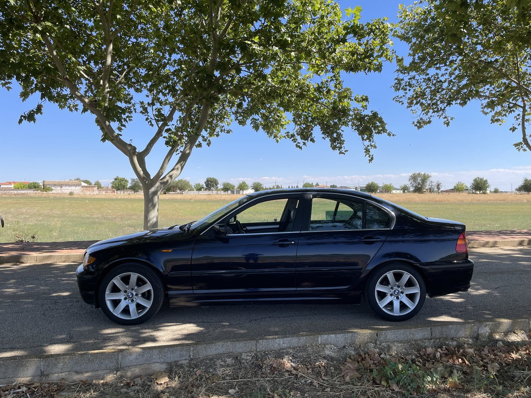

Me presento desde Madrid con mi BMW 320i E46 2.2, coche al que tengo muchísimo cariño ya que ha sido de mi padre durante los últimos 15 años.
Mi padre por edad ha decidido dejar de conducir, así que cuando dijo que se iba a deshacer del coche ahí estaba yo con la caña echada.

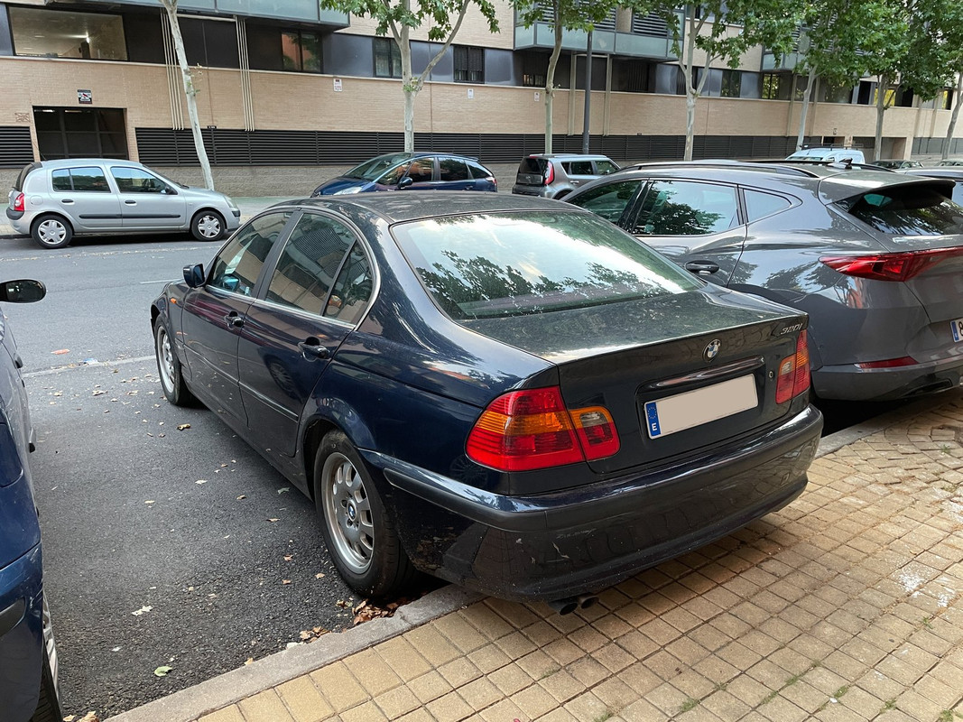

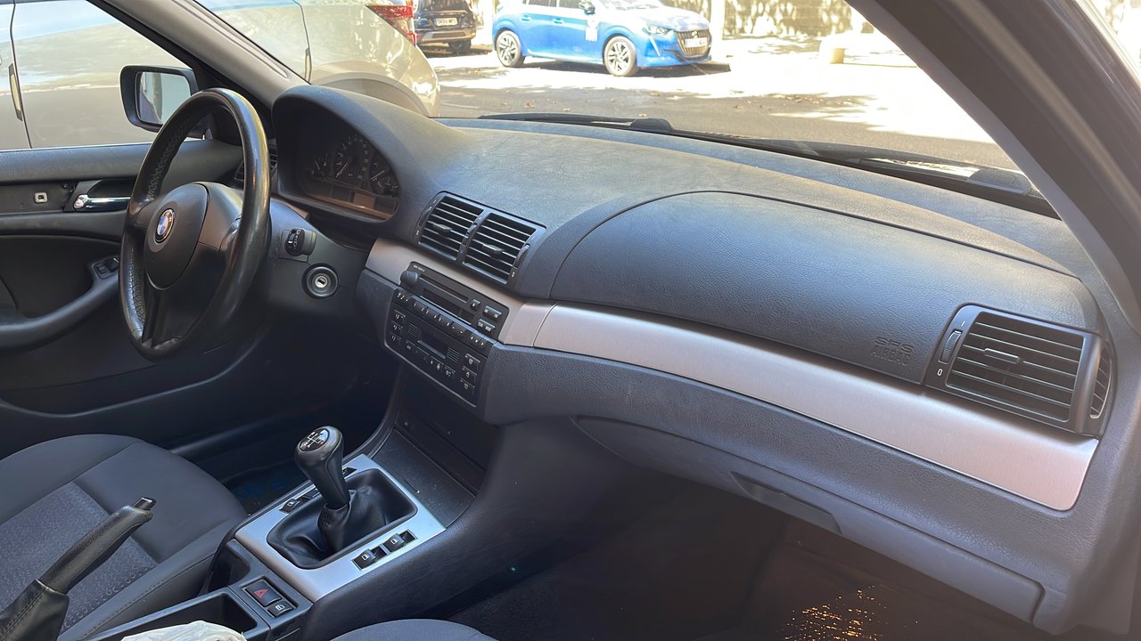

El coche en cuestión es, como digo, un 320i 2.2 berlina de 2003, bastante básico y bastante abandonado en cuanto a estética por haber dormido siempre en la calle.

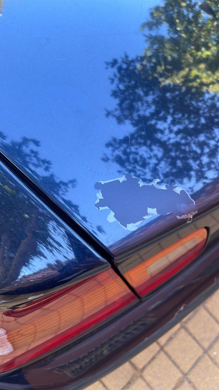

Aquí una foto del susodicho lleno de porquería y con más golpes que el plato de un loco:
El coche tiene 155.000 km y en cuanto a motor va finísimo, con el coche arrancado solo te das cuenta de que lo está por el sonido, porque no vibra absolutamente nada.

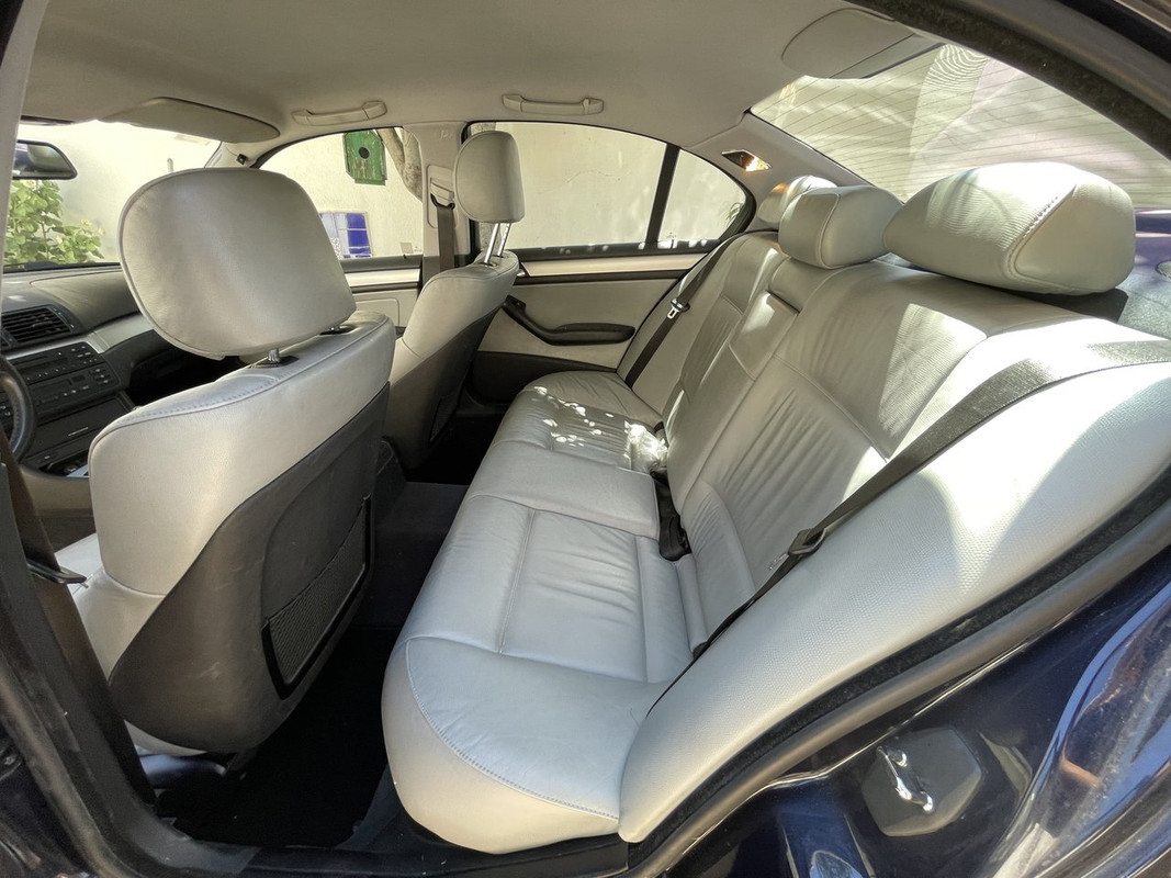

  • Cambio de asientos básicos por asientos M de cuero gris - hecho

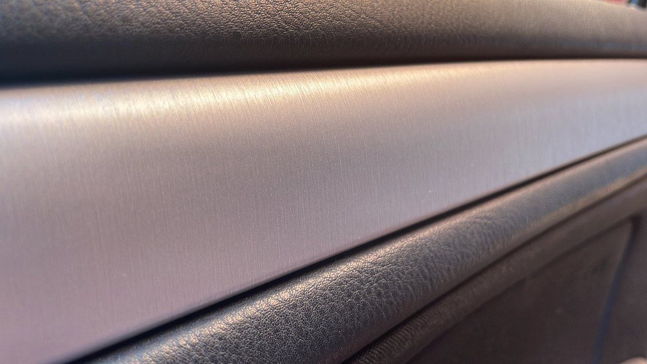

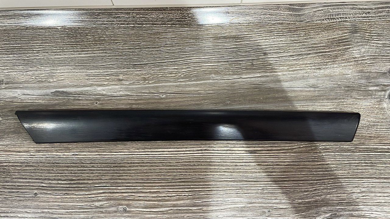

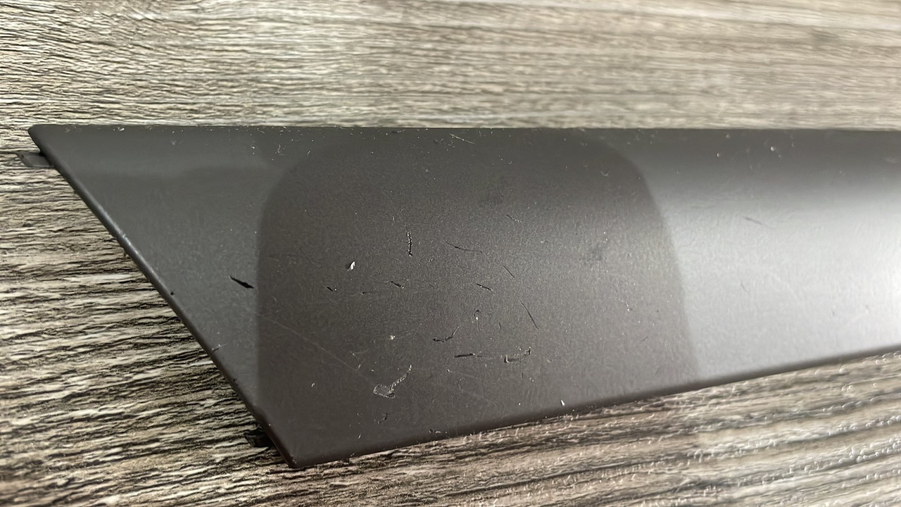

Ya que es domingo vamos a poner lo primero que he hecho, que ha sido vinilar las molduras interiores con vinilo 3M de aluminio cepillado.
La idea a futuro es poner unas molduras de madera clara (brike creo que se llama) pero buscando en eBay están a precios desorbitados, y la mayoría con grietas o rotos. Con calma iremos buscando algo
Mientras tanto, aprovechamos las que tengo.
Paso 1, quitar la porquería pegajosa que llevan por encima. Las dejo a remojo en agua caliente y fairy y sale con el dedo. Lo que no sale tan fácil pues… estropajo de cocina y arreando
Ahora a vinilar. No quedan 100% perfectas como a mi me gustaría pero si no te dicen donde están los defectos, ni te das cuenta. Da bastante el pego:

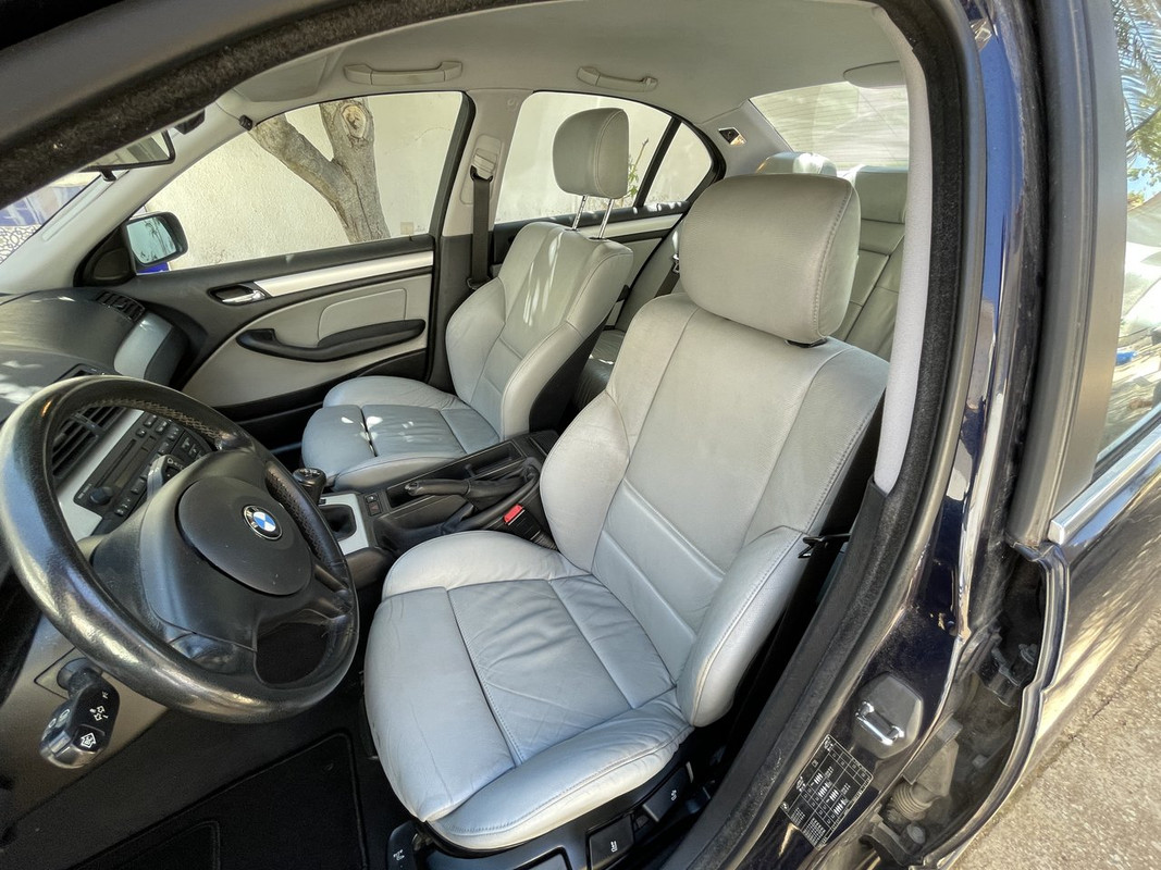

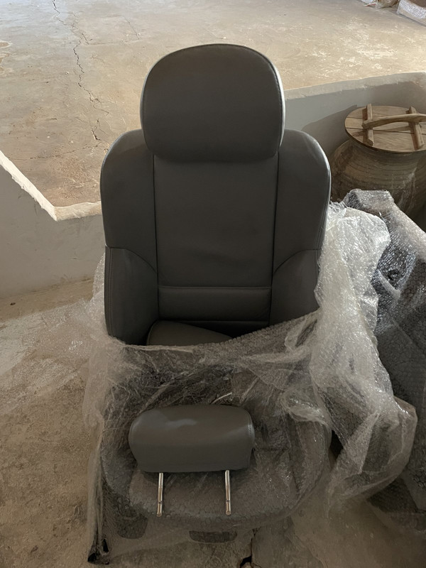

Y ayer fui a recoger los asientos. Todos bien salvo el del conductor, que hay que repasar un descosido y tintar la orejeta que tiene un ligero desgaste
Próximamente comenzaremos con la mecánica, que es lo principal

Los asientos Sport, que yo no tengo, para mí sería lo más agradecido pero esos que has puesto, no son de piel natural, aunque en buen estado son chulísimos porque los he visto y montados en buen estado.

Si, lo sé, creo que el nombre que le daba BMW a este tapizado era Chameleon. No es tan plasticoso como el sensatec pero sí que sé que no es cuero natural

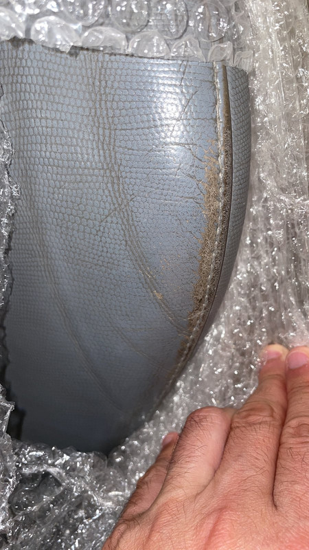

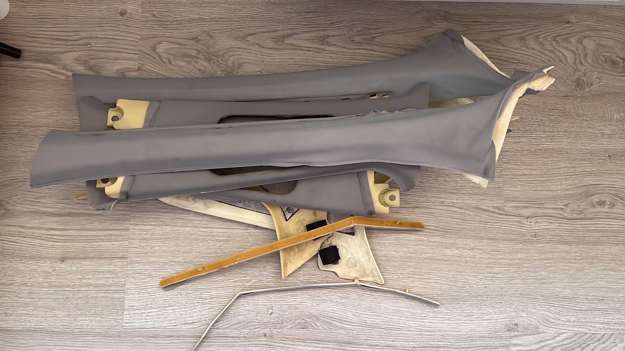

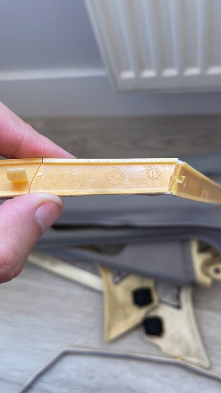

Ayer hice algún avance. Desmonté todos los montantes de los pilares y compré pegamento de contacto en spray para intentar repararlos yo... iluso de mi.
Primero, las pasé canutas para desmontarlos. Plástico que tocaba, plástico que se partía. Lo peor fueron los embellecedores de los pilares A que tapan los tornillos. Literalmente se partio cada uno en cuatro trozos y no salio una sola patilla entera. Las pediré nuevas porque son insalvables:
Y por aquí el resto de plásticos con toda la tela despegada
Incluso los montantes de los pilares A tenían la tela pegada al pegamento de la luna, que tuve que arrancar la tela porque no salía ni para atrás. Ojo, la luna es la original del coche, no ha sido por un mal montaje

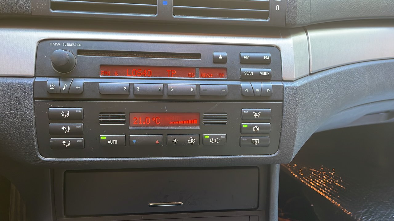

Últimas novedades hasta que coja las vacaciones... Ayer recogí una radio Business de un E46 de 2006 para sacarle una entrada auxiliar (esto tengo que investigarlo bien), y acabo de recibir las llantas reparadas.
Ahora solo queda tener tiempo para montar todo el puzzle :LOL:

En primer lugar, enhorabuena por la herencia o adquisición. Pinta muy bien, y me da que va a quedar aún mejor.
Quería preguntarte sobre el vinilado de las molduras de las puertas.
Para mi gusto, y por la foto, ha quedado mucho más que decente.
Las mías tienen el mismo color, y quizá en un futuro tenga que reacondicionarlas también.
Por eso quería preguntarte si me podrías decir cómo lo has hecho y dónde has adquirido el material. Y si hay algo que saber para alguien que no lo ha hecho nunca.
Gracias.

El proceso es sencillo. Quitar bien la capa pegajosa que recubre las molduras originales y limpiar después la superficie con alcohol para que no quede ningún resto, tanto de grasilla de las manos como suciedad o motas de polvo (porque cualquier mota luego hace una burbuja y se nota).
Lo más problemático con los bordes. Al ser tan pequeñas tienes poco margen para estirar el vinilo. El truco es ir calentando con un secador o pistola de calor para ablandar el vinilo y estirarlo para quitar todas las posibles arrugas que te puedan quedar.
En mi caso, el vinilo que he comprado es el de 3M, hace años probé con otros de marca nisu y son mucho más tiesos, se manejan peor, y en las molduras con lo estrechas que son necesitas que el vinilo se trabaje bien. Yo lo compré por Ebay en esta tienda, pero hay muchas más
https://www.ebay.es/sch/i.html?_ssn=motorvinilo&store_name=motorvinilo&_oac=1
Y sobre todo, compra de sobra, porque las primeras veces vas a tener que repetirlo 99% seguro.
También tienes la opción de comprar vinilo en spray, aunque el resultado con el tiempo va a ser el mismo que el acabado que traía originalmente el coche: se va a pelar. Y además no puedes elegir texturas como si puedes hacerlo con el adesivo

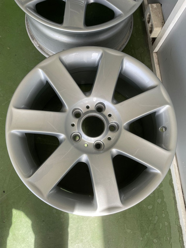

Seguimos con las compras. Mañana llegan otras dos cositas más. Que el ritmo no pare biggrin
Tienen todas rascadas de aparcar, así que se van a enviar todas a reparar para dejarlas nuevas
Las mejores llantas para un E46 sin kit M.

Seguimos con avances, que por fin estamos de vacaciones.
Me he liado a montar los montantes del techo que ya están retapizados (que por cierto, me han hecho una chapuza maja. Me los han tapizado con una tela gordísima y no me han dejado hueco para colocar los embellecedores que tapan los tornillos, y no hay dios que los coloque como deben ir).
También me he liado a cambiar la radio que tenía y devolver a la vida su radio original. El problema me lo encuentro con los conectores, y es que han debido modificarlos porque esto no hay forma de montarlo.

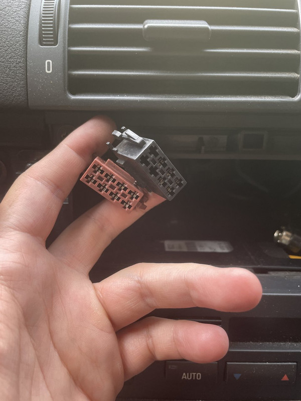

Conexiones de la radio:
Conexiones del coche:
Me temo que han cortado el conector original y han hecho adaptación de estos conectores para montar la radio Alpine que llevaba… una gracia
Mete la mano por el hueco de la radio, lo mismo el conector original está por ahí escondido.
Harrow
320i E46 2.2
6 Jul 2024
29
92
hay que ver lo que hace preguntar :LOL:
He leído tu comentario y he dicho… bueno, no parece que lo haya, pero hagamos el intento. He desmontado la parte inferior del volante y… ahí estaba, metido a presión por ahí y con el adaptador enchufado.
Me he dejado las manos pero he conseguido meterlo por su hueco y funcionando.
Ahora viene el segundo problema, y es que la toma de antena de la radio está rota. Tiene el pitorrillo que entra en la hembra del coche partido, por lo tanto la radio no se escucha.
Ahora me va a tocar buscar alguna radio que no funcione y quitarle el cacharro, porque por internet no soy capaz de encontrar el recambio
Me alegro que haya aparecido el conector jajaja.
Y en wallapop hay muchas radios de serie de e46 baratas, compra alguna y le coges el cacharro ese y listo.

Bueno, vamos con avances de los que se ven
El primero, aunque no se ve. He ido al desguace y en la campa he encontrado una radio desmontada, así que solventado el problema de la toma de antena partida por el módico precio de cero euros. Vamos bien
He intentado localizar alguna pieza más que me hacía falta pero estaban todos arrasados. Nada urgente, así que seguimos con el plan.
A primera hora me he liado con el cambio de llantas, aprovechando el fresco. Ya solo con eso el coche ha cambiado una barbaridad. Ahora si da gusto verlo
Pero eso si, de lejos. Le he dado un buen lavado y la laca se levanta en muchos sitios, aunque eso ya contábamos con ello
Ahora tiramos al interior. Dejo montada la radio a falta de instalar el Bluetooth y he dejado puestas las molduras viniladas, que van a ir fuera en breve porque no han quedado como a mí me gustaría. Como quedan tan ajustadas en según qué sitios con el vinilo no entra bien y se arruga. Una pena, porque estéticamente y al tacto quedan muy bien
En esta foto se nota en la esquina superior izquierda de la radio está algo arrugado. Intentaré dejarlo algo mejor estos días a ver si puedo
Ahora toca lo gordo, empezar con toda la suspensión, que falta le hace. Y lo último, el montaje de los asientos

Una vez hecho, toca interior. Limpieza e hidratado de los asientos, desmontar todo, limpiar bien la moqueta, y volver a montar. Menuda mañana me he pegado :floor:
Y este es el resultado después de la paliza
Me queda por montar de cosas rápidas la moldura del volante y el Bluetooth de la radio. Sobre todo lo segundo si funciona os daré info
