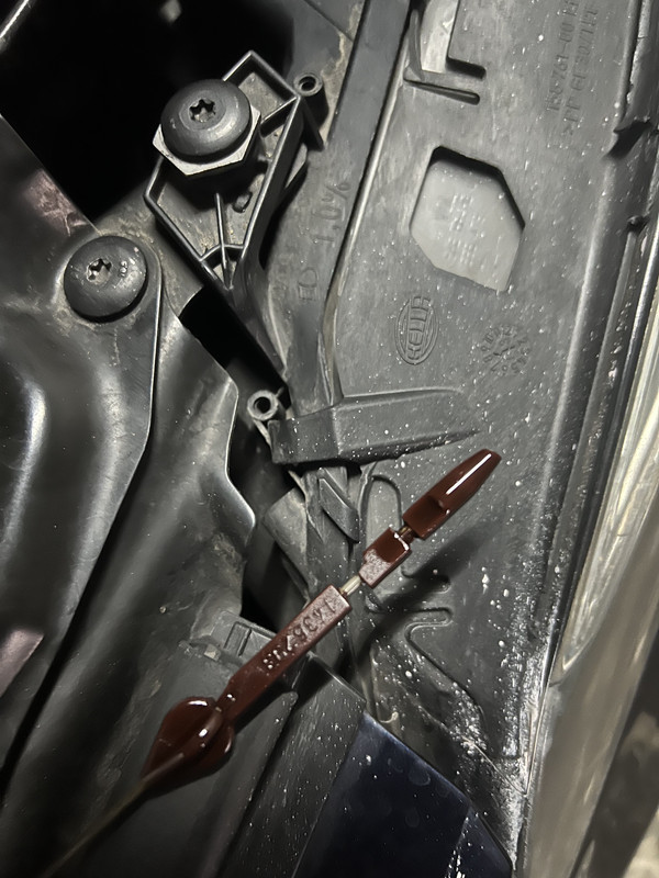

el aceite del bmw se mide en caliente o frio? en frio esta en medio de la marca maxima y baja.
en frío está así
en caliente. Creo esta bajo.

Si te ha salido tres veces en tres meses, con ese nivel de aceite en varilla, estoy convencido de que te ha salido en cuesta arriba.
Rellénale un poco hasta el máximo y verás como no te sale más.
anredos-23
serie5 320i e60
22 Oct 2021
142
37
efectivamente, el aviso ya no ha salido más después de rellenar.
