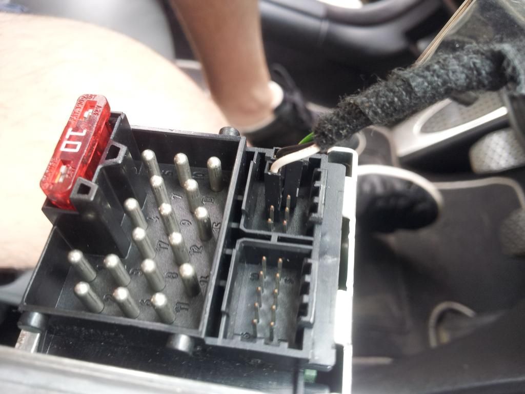

Buenos días a todos!
Os comento, he comprado un cable en ebay para sustituir el cargador de cds por una entrada aux, cuando tengo todo desmontado no encuentro donde hacer la conexión, el cable es este:
Cuando trato de buscar donde se conecta (como vemos en esta foto de otro compañero que esta marcado en rojo)
No esta por ningún lado, he quitado la cinta para buscarlo y nada no esta, aqui teneis fotos (para verlas en tamaño original entrar en https://www.dropbox.com/sh/9ycokcn2qn0nrtt/AABCx6xA6oFLAzQic_6zcHT-a )
Esta es mi radio, la business con el botón mode, y trae cargador de cds en el maletero:
El cable en cuestión donde debería aparecer el del cargador de cds y no hay na :S
xkLPuRVlr5P6eDSIRWwBQrBYpaxYhfNC1TCQFiSqKn8
Alguien me puede dar una solución??
Muchisimas gracias.

si no me equivoco ese cable se conecta donde antes estaba el cargador de CD....

Si se puede conectar un ipod o un mp3,pero creo recordar que el aux va conectado en el mismo sitio que el cargador de cd,asi que este le perderias.
Colocas un jack hembra en la guantera o en la consola central y ahí conectarias un mp3 por ejemplo.

La mía es del 2003 (de un coupé facelift y sí que funciona). Le fabriqué en su día el cable auxiliar y así lo tenía conectado hasta hace unos días que cambié de radio:

Muchas gracias por las respuestas, probé a conectarla así a capón pero si saber donde iba cada pin y no tiraba :S, mañana pruebo otra vez, aunque veo en vuestras fotos que van 2 arriba y uno abajo, y en el cable que yo tengo los pines que ademas son machos van lineales (fijaros en la foto del cable).
Otra cosa veo que lo metéis en el hueco derecho (según miramos las conexiones por detrás), mi cable que conecta los cds venia en el izquierdo... Si dejo una en el derecho y otra en el izquierdo me funcionara tanto el cargador de cds como la auxiliar?, tenia entendido que o una o otra pero no las 2.
Sino es posible me gustaría rizar el rizo solo por probar, y aunque ya se que una vez tenga el aux se acabaron los cds, pero se me ha ocurrido si sería posible colocar un interruptor, intercambiador... de tal modo que pulsandolo cambie de cds al del jack, mi intencion es usar un boton como por ejemplo un DSC de otro coxe que cuando lo pulsas corta (cambia) y cuando no esta activado, nose si me explico.
Si alguien sabe los 3 cables del cargador de cds (blanco-marron, blanco-rojo y blanco-verde) cual va con cual de los 3 del cable del jack (rojo, blanco y amarillo)??

Eugenio la teoría y la experiencia de muchos compañeros es que si, yo en cuanto consiga hacerlo funcionar lo comentare, lo que si te digo es que el cable ese entraría como unos cascos en el ipod (jack 3.5mm), si quieres conexión directa del ipod para que también cargue habría que buscar otros cables que los hay.

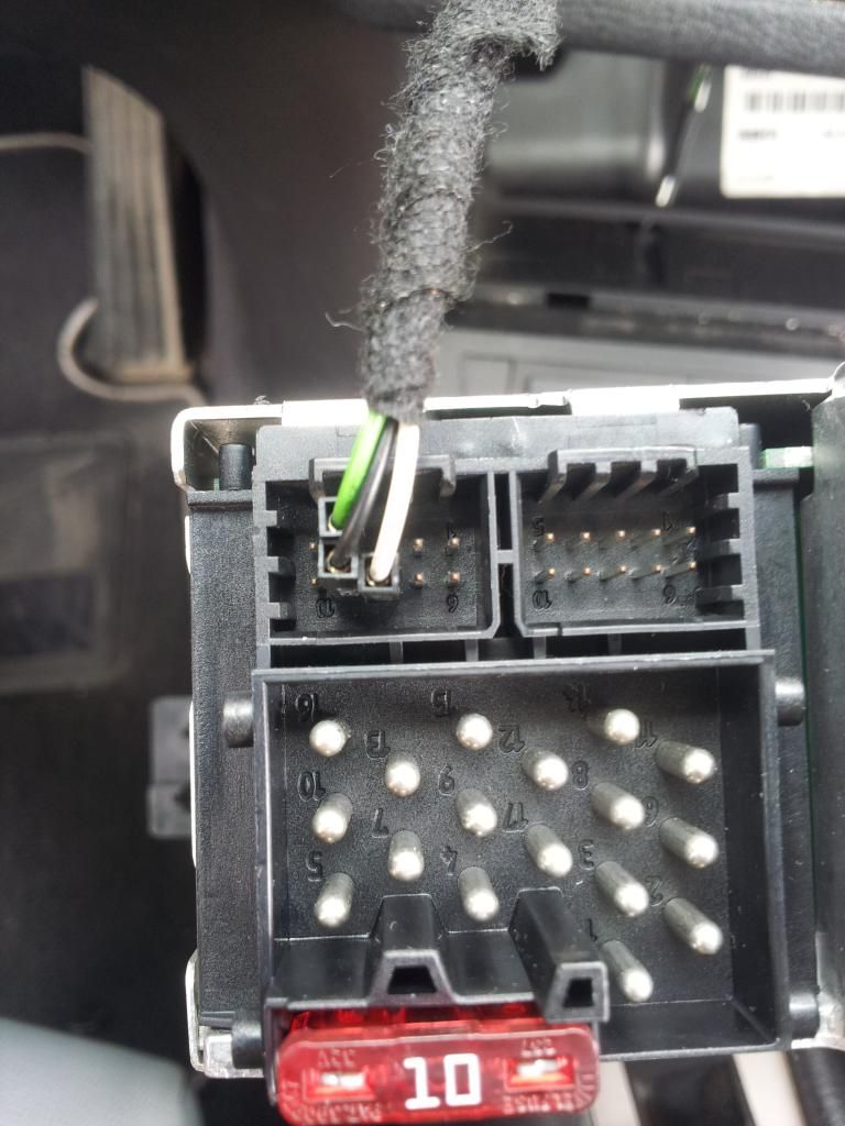

SIGO SIN AUX :( :(
He separado los pines para poder conectarlos individualmente siguiendo vuestras fotos y no hay manera de que reconozca aux, os comento varias pruebas y observaciones.
1-siguiendo vuestro esquema nada
I I I I I .............I I I X I
I I I I I .............I I X X I
2-Mi cable de cd (10pines) va conectado en la parte izquierda, no en la derecha donde vosotros colocáis los 3pines del aux.
Con el cable de cd desconectado no se escucha pero sin embargo sigue reconociendo el cargador de cds, sabe cual tiene cd y cual no...
3-Siguiendo el esquema de conexiones del cargador de cds:
X I I I I ............. I I I I I
X X I I I ............ I I I I I
Los cables del aux siendo el superior izquierda amarillo, abajo izquierda blanco y abajo derecha rojo
Colocando en este esquema los pines del aux se escucha pero solo por los altavoces izquierdos Aun así para el coche sigue siendo el cargador de cds, no pone aux en ningún momento, simplemente cuando seleccionas el cargador de cds desde el mode pues se escucha.
4-colocando el esquema en la parte derecha, nada
I I I I I ............. X I I I I
I I I I I ............. X X I I I
Espero vuestra ayuda!!

Va conectado en el conector derecho...Creí que iba en el mismo que el cd, pero va en el conector de la derecha y van conectados al pin 4, 8 y 9 de ese conector.
Debe reconocer el cable y al pulsar la tecla mode, te aparecerá también ahora aux.
Seria el primer esquema.
images
La radio debe ser posterior al año 2003,sino no funcionará.
Un saludo.

Mañana volveré a probar haber si hago algo mal, o tengo una conexión mal echa, en principio basta con conectar y al encender la radio debería aparecer no (no desconecto la batería ni nada). En las fotos (que nose xq están caídos los enlaces, aunque si veis la carpeta del dropbox se ven) hay una pegatina en la radio donde pone 06-03, entiendo que es de junio del 2003 y debería funcionar.

Bueno pues acabo de volver del coche y no hay manera de que reconozca el aux :( :(
El único amago por llamarlo de alguna manera cuando hago las conexiones (como el esquema lado derecho -B- pines 4, 8 y 9) y la vuelvo a encender me pone DISSABLED o algo asi, sale como un segundo y se apaga, salta directamente a los cds radio... y ya no vuelve a salir el aviso ni nada.
Alguna idea? algo mas que probar??

¿Que cable estas probando el que sale en el primer post? Es que quiza ese cable no es compatible ya que no es para una bussines cd.
Es que no hay mucho mas que mirar,que el cable sea el correcto y esté bien conectado y que la radio soporte la salida aux.

Asi es, el cable es el que sale en el primer post, lo compre por ebay y ponia que era ''Car MP3 Player Interface Aux-in Adapter Cables Fit BMW E39 E46 E38 E53 Brand New''. Como se sabe si el cable es o no compatible??? me podéis poner un enlace de uno??
Acabo de probar a conectarlo al cargador de cds (parte izquierda -A- y a los pines 1,2 y 6. Y suena (ayer tenia que tener una conexión mal hecha ya que hoy van tanto los derechos como los izquierdos), para el coche lo que esta funcionando es el cargador de cds de hecho se le escucha leer los cds. Sino hay mucho mas que hacer me tocara dejarlo como esta y perder el cargador de cds...
Con el cable aux correcto (si este no lo es, que parece que no) se pueden cambiar las canciones desde la radio?? o hay que cambiarlas desde el aparato (ipod, mp3, movil...)

Estos te valdrian:
http://www.ebay.es/itm/BMW-E46-02-0...rg=20140620091727&rk=1&rkt=24&sd=291056115787
http://www.amazon.com/Input-Adaptor...bs_auto_2?ie=UTF8&refRID=04Q4BYRQV77PDCDE6M1W
Las canciones no se pueden cambiar de la radio,tiene que ser desde el reproductor que tengas conectado.

Muchas gracias por todo DRC. Al final lo he dejado conectado donde los cds, he decidido que como funciona me da igual que me ponga cd6 o AUX, el dia de mañana cuando vuelva a destripar la radio seguramente sea para poner una con navegador pero de momento no hay €€ jajaj.
Ahora lo siguiente será investigar como amplificar el sonido porque tengo entendido que tanto en AUX como en mi caso suena bajo... ya os ire comentando
