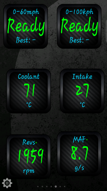

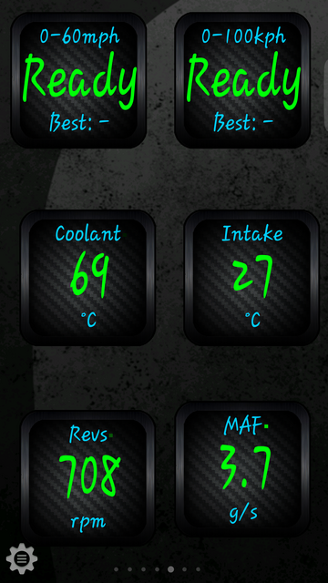

Te adjunto 2 pantallazos, el primero a ralentí y el segundo a 2000revs, podras ver y comparar si tu caudalímetro (MAF) da los mismos valores que el mio.. que supuestamente funciona correctamente.
Al ralentí mi coche siempre ha rondado los 3.6/3.7gr de aire aspirado, en la segunda captura el motor ronda las 2000 revs y los gr de aire también se corresponden a cuando los medi nada mas cambiar el caudalímetro.. además de un compañero que tiene un e46 con similar motor y los valores son idénticos.
