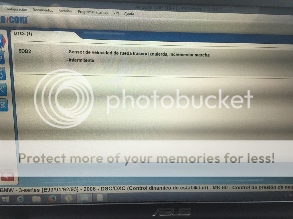

Buenas, resulta que hace dos findes me salto el testigo del abs/ control de traccion y presion de neumaticos circulando por una autovia. Al dia siguiente meti el autocom y me salia sensor de velocidad trasera izquierda, como fallo intermitente. Procedi a su borrado y sali a probar. Nada mas pasar los 30-40km/h pin, otra vez se encencio el testigo.
Pues nada, saque el sensor, mire la referencia y la pedi. Hoy me llego, la he sustituido y resulta que sigue apareciendo el fallo. La borro, se apaga pero al pasar de 30-40km/h otra vez sale.

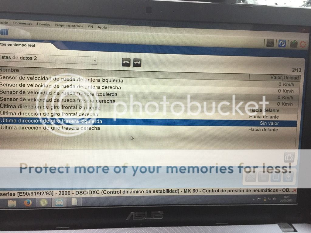

Como dato curioso, con el testigo apagado ( por debajo de 30km/h) pisando la mitad de pedal de freno vibra un poco el pedal, como si quisiera saltar el abs.
Con todo mi mosqueo, he mirado los parametros con el autocom, con el testigo encendido marca bien la velocidad, cosa que me mosquea ya que si falla dicho sensor no deberia de marcar.
pero fijaos en la foto, lo que no marca es ultima direccion de giro trasera izquierda, que es eso?

Lo primero antes de nada, comprobar resistencia del sensor y comparar con el del otro lado, sin girar la rueda y girándola. Puedes también mirar voltaje alterno o si tienes osciloscopio pues mirar la señal que sale. Aparte, con maquina de diagnosis ver que velocidad marca. Si todo eso esta bien, como parece tu caso, lo mas seguro es que tengas el rodamiento mal, la parte donde lee.

gracias oliver, pero estando mal el rodamiento dejaria de captar la velocidad no? con el testigo encendido mire parametros y a 30km/h los 4 marcaban perfecto, excepto el angulo de giro trasero izquierdo que nose que es xD,
ahora que he visto alguna foto, estos la rueda fonica al parecer la llevan en el buje.

Muchas veces fallan cuando pasan de x velocidad, eso no te fíes.
En estos coches, el captador mide del rodamiento, no llevan rueda fónica. Yo al 99,9% que es el rodamiento.

Pues es un poco raro que te de ese fallo, aunque si te dice Oliver que seguramente sea el rodamiento, pues a mi tambien me cuadraría.
De todas maneras igual que lo has hecho en parado prueba a ver la velocidad que te marca con la diagnosis cada rueda circulando a unos 120 kms/h para comprobar a partir de que velocidad salta el fallo, ya que si el rodamiento está tocado es posible que solo salga el fallo a partir de cierta velocidad.
Para que te hagas una idea mi coche tiene desde la inundación de hace dos veranos un fallo del módulo ESP/ABS/DXC que es el C998 y que nadie me ha sabido resolver.
Este error es curioso porque solo me sale en parado, pero en cuanto arranco y empiezo a andar si lo borro no me vuelve a salir el fallo hasta que he parado el motor y no lo vuelvo a encender.
De todas maneras echa un vistazo tambien en la transmision de la rueda trasera izquierda a ver si ves algo que tenga holgura no vaya a ser eso...
Muchas gracias por la ayuda oliver, este me salta al pasar de 30-40km/h, pero la prieba de parametros la hice con el testigo encendido y marcaba bien.
