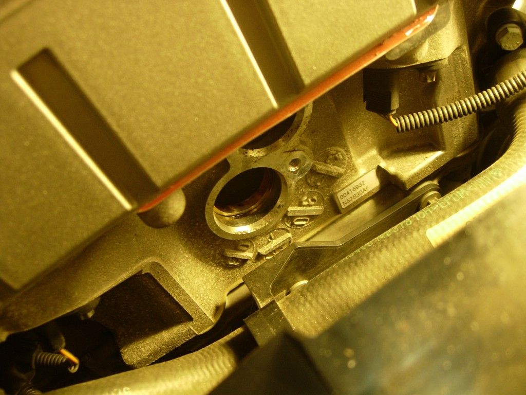

    Mira puntoloco a ver si lo he entendido bien.
    Según esta foto el de escape sería el más cercano a la etiqueta con el código del motor no?

    Bueno entonces sería asi no?

    Si puedes mirarlo perfecto por asegurarme, pero según he leido en foros de EEUU según está en nuestra foto está bien.
    Solenoids removed.
    - Top hole is for the Intake solenoid
    - Bottom hole is for the Exhaust solenoid
    -Admisón el de arriba
    -Escape el de abajo
