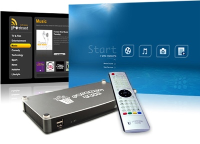

Si lo tengo que tirar a la basura, estoy mirando el media player Popcorn Hour A-100, que además lo podría enlazar con Wifi con el pc fijo, o si la wifi no me rulara bien (por distancia, tengo unos 20 metros y 3 tabiques hasta el router), podría meterle un plc de ésos que hay ahora :rambo:. Además el A-100 puede llevar un HD interno PATA, por tanto me serviría el que tengo del Conceptronic, si finalmente estuviera bien.

...y éste el "futurible":

Es que el Popcorn sí creo que saca 1080p, aunque es comparativamente más caro: el A-110 con HD ya vale igual que el Zoltar, y no tiene TDT ni posibilidad de grabar de la tele, que para mí es casi imprescindible (a ver si no cómo me grabo las motos y la F1 :-$ biggrin)
