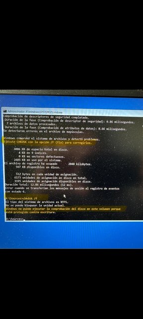

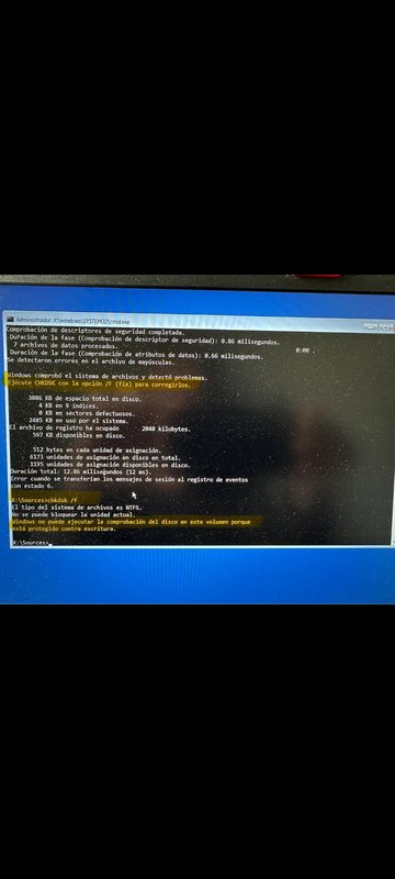

Pero antes de toquetear con el USB, entra a simbolo sistema desde el menu de recuperacion:
La opcion en amarillo es donde tienes que entrar para ejecutar el comando CHKDSK y reparar el sistema de archivos, pero es un poco mas complicado, por que quizas necesites mas variables y ejecutar otros comandos de reparacion
Prueba esto primero antes de lo del USB
Aqui tienes como se hace mas o menos:
Pues con esta última opción tuya nos
Pues tampoco nos funciona

No a ver te explico... ESTAS EN LA UNIDAD "X" ESO ES EL INSTALADOR... TIENES QUE ESCRIBIR:
C:
Y DARLE A ENTER, Y YA EN
C:\
Escribes CHKDSK y por ejemplo
CHKDSK /?
Que eso te mostrara los parametros extra para reparar, en mis tiempos era por ejemplo: chkdsk -x -r
O si no funciona: CHKDSK /X /R

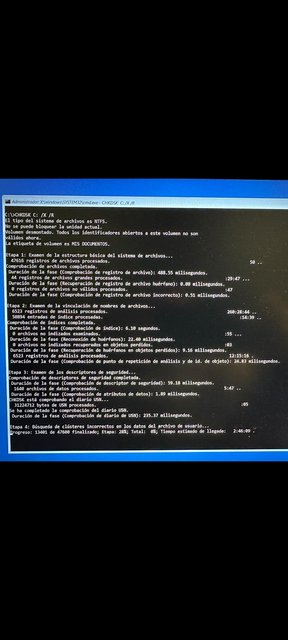

Proceso iniciado.
Le quedan 2 horas.
Ojalá y está vez haya suerte

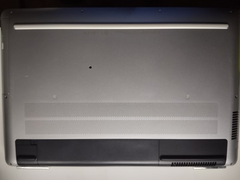

El problema es que es un HP OMEN y los discos son SSD M2
O sea los que son una tableta con un chip, pero puedes sacarlos con un destornillador de gafas, enchufarlo a un lector USB y leerlo en otro ordenador claro para copiarte los datos
Es este tu portatil? los discos serian eso bajo las chapitas de cobre rectangular
Lo mismo, para leer tus documentos como si fuese un pendrive, metes eso en un adaptador usb para discos M2 y ya:
De hecho parece que tienes DOS ssd m2 en uno estara el windows y en otro los documentos, si eses es tu portatil
Saca los documentos leyendolos en otro PC, te los copias y ya montas otra vez el portatil y lo arreglas con calma el windows o formateas si quieres (dandole a REPARAR con el usb con el instalador de windows)

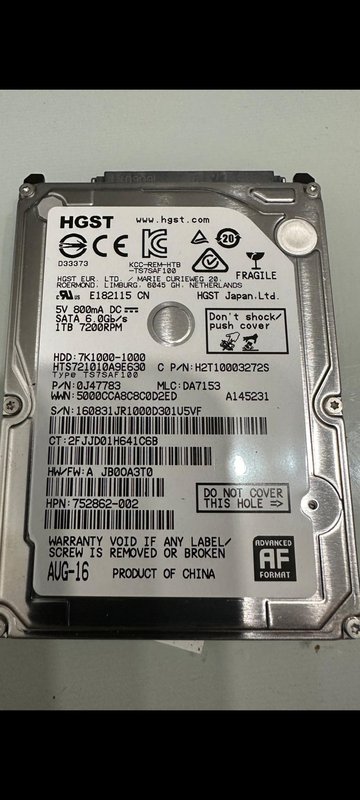

Según parece, tiene un disco duro de 1000GB y es un HP Pavilion (buena suerte :muro:) y puede tener un disco duro de 1000GB o un SSD M2. Si tiene este último, no tengo herramienta para extraerlo.
¿El equipo tardaba unos cinco minutos o así en arrancar o en unos pocos segundos estaba listo? ¿Cuando el equipo está encendido, si pones la oreja en las partes inferiores del teclado, a los lados del panel táctil, puedes escuchar un motor girando? Contrasta con el ordenador apagado y encendido. Si al encenderlo escuchas un motor girando cogiendo revoluciones, podemos hacer algo.
Aun así, ¿tu hermano probó con una distribución de Linux para copiar-pegar los archivos? En caso de que el disco funcione, que parece que sí, ¿tienes un medio de almacenamiento disponible para volcar todos esos datos? :)

Entonces el video de como QUITAR LA TAPA INFERIOR PARA SACAR LOS DISCOS... SERIA ASI, BASTANTE FACIL... LUEGO METE LOS DISCOS EN UNA CARCASA EXTERNA USB (10e en una tienda de informatica) y lo lee desde otro ordenador sin problema como un disco duro externo.
@comple este si es?
Este si parece el tuyo, y si son discos cuadrados (2.5) iguales que en ese video lo tienes facil... compras una caja vacia para disco externo usb en cualquier tienda de informatica y usas el disco para leerlo en otro ordenador sin problema.
Una vez puesto los disocs en su caja lo enchufas a otro ordenador copias todos los documentos que necesites y ya los montas otra vez y haces los otros dos pasos mas de la reparacion... pero con esta caja ya puedes sacar el disco y leerlo desde otro pc para salvar lo que quieras.
Espero que esto si te sirva para sacar el disco y acceder a tus datos desde otro PC, y ya cuando los copies lo vuelves a montar y pruebas los dos pasos de reparacion mas de los 3 que te dije.
Pero a parte de disco cuadrado de toda la vida, puede llevar SSD M2 que es donde estara el windows, que es el chip mas pequeño que hace falta otro adaptador para leer los datos.
Mi HP es parecido al tuyo y lleva los dos, un M2 con windows y un SATA cuadrado, si tienes que sacar el M2 usa un destornillador de gafas o el tornillo no sale.
Si uno de los discos es como este tipo M2 de la foto, windows estará ahi instalado, y "mis documentos" estará en la carpeta C:\Users\(nombre de tu usuario)\Documents y de igual forma ahi estara lo que tengas en el escritorio C:\Users\(nombre de tu usuario)\Desktop que a veces dejamos documentos ahi, y la carpeta downloads igual.
Eso si para quitar el de esta foto repito, hazlo con un destornillador de gafas no se joda el tornillito que lleva y no puedas sacar el disco M2.
Salvo que al tener dos discos duros te lo configurasen para que esten en el otro disco, que seria lo guay asi lo sacas tambien y tienes todos los datos ahi, pero suele estar todo en las carpetas que acabo de decirte asi que en tener enchufado tu disco a otro ordenador puedes acceder a todo sin problema (una vez lo leas en otro PC saldra como memoria usb y ya no sera C: si no otra letra, te metes en carpeta users, tu nombre de usuario... etc)
Pero la CARCASA INFERIOR DEL PORTATIL, sale super facil como en video de arriba, y ya puedes sacar los discos con calma, y con un adaptador usb leerlos en otro PC
@comple este si es?

Tal y como veo, el disco duro es legible. Casi al 100% de seguridad, estará escrito en NTFS, así que tanto Windows como Mac pueden leerlo, te sirve CASI cualquier máquina. Desconozco si algunas distros de Linux pueden leerlo. Ya que @smash tiene juguete nuevo con Debian, a lo mejor nos puede confirmar. :LOL:
Yo lo que tengo es un cable de estos que vale siete pavos en Ebay o Amazon y funciona putamadre. Con los SSDs es "pinchar y funcionar". Con los discos duros a veces le cuesta por la sobreintensidad en el arranque, y es preferible ponerlo en un puerto único, sin concentrador.
shopping
Las cajas USB o Firewire a SATA también valen. Yo tengo una SATA-Firewire que va cojonuda, pero con USB es un poco especialita. :)
