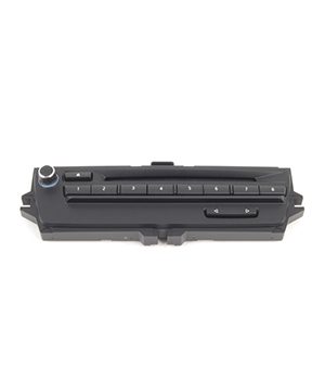

Ahora el problema lo tengo aqui:
http://www.bmw-etk.info/catálogo-de.../X1 18d N47N/ECE/L/N/2014/08/55003/65/65_2033
es la moldura frontal, el numero 6, funciona todo menos la iluminacion naranja, es lo unico que falla en todo el coche... he sacado toooooodoooos los fusibles, asi que puede que me haya cargado de verdad alguna resistencia del modulo...

He ido a la bmw a comprar los fusibles y le he comentado al iluminado de fuera, por llamarlo de alguna forma, el tema de los Leds.
Me dice, que eso es la radio, que hay que cambiar toda la pieza entera, casi 1000€, y le digo, no será solo la moldura frontal? Si funciona todo perfectamente, me dice, no no, el último que vino aquí preguntando que no le iban esos Leds fue cambiar equipo completo...
De verdad a esta gente les pagan por decir estupideces como Esa? Que tendrá que ver la radio con la moldura si son dos cosas totalmente distintas?
Concretamente, se me ha ido esto
Insisto en que son solo los Leds, el resto funciona correctamente
Y eso que señalas no es la radio/navegador?? Yo diría que si...

Vale, ya veo que si es la radio/navegador, pero que se puede independizar:
-%D8%B6%D8%A8%D8%B7-%D8%A8%DB%8C-%D8%A7%D9%85-%D9%88-%D8%B3%D8%A7%D9%84-%D9%87%D8%A7%DB%8C-2011-%D8%AA%D8%A7-2016-65129270247-e1567929826629.jpg
Los botones y todo funciona?? Solo le falta la luz??
Si, lo es.
Es tema, es que la radio y la moldura de la radio son dos cosas distintas. La radio lleva un cable que alimenta a la moldura. Digo yo que si se hubiera frito el enchufe, no solo no iría el led, tampoco iría la moldura en si
Exacto, funciona todo todo, la ruleta, mute, el táctil y los botones, solo se ha ido la luz

Se me ocurre que puedes ver si es desmontable la moldura y luego con la parte electrónica ver si les llega corriente a los led o a la entrada de la moldura en si...
Eso, o consrguir otra igual para probar...

Se me ocurre que puedes ver si es desmontable la moldura y luego con la parte electrónoca ver si les llega corriente a los led o a la entrada de la moldura en si...
Se puede desmontar, porque yo la tuve que quitar para sacar la radio.
Miraré a ver si consigo otra y la pruebo a ver, porque dudo que sea un fusible

Yo tengo ese frontal.Cuando la desconectes mándame una foto por la parte del conector y comprobamos que sea igual.
