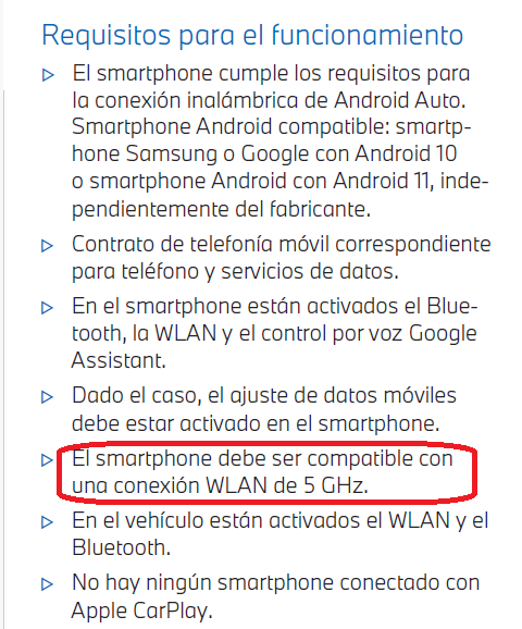

Comprueba lo que remarco de la captura del manual de info-entretenimieto, yo como mi anterior Xiaomi tuve ese problema, ahora con Samsung va perfecto.

Si, esos requisitos ya los repasé,incluido la compatibilidad con WLAN 5GHz (es compatible y se conecta a la WIFI de vehículo sin problema). No se que puede ser pero la verdad que me está resultando un problema porque trabajo mucho con google maps, y tengo que tener el móvil en la zona de carga inhalámbrica con el maps, cosa muy triste y molesta en un coche de este perfil.
No obstante muchas gracias por tu respuesta. He contactado también con el concesionario para que trasmita el problema a soporte de BMW.
