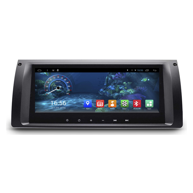

    A ver si me podeis ayudar, creo que @Manol ya arrojo luz sobre el tema en su día, pero no lo encuentro.
    Al final me decidí a comprar la siguiente radio Android:
    http://www.tradetec.es/epages/eb1800.sf/es_ES/?ObjectPath=/Shops/eb1800/Products/2222
    Todo correcto, son de Vigo, garantia facil, el tema como siempre es el puñetero DSP.
    Llega la radio, pruebo a conectarla detrás, antes de tirar todo el alargador (según ellos me hacia falta al llevar GPS original)realmente hace falta porque los conectores blanco/azul del salpicadero no valen para la Android que trae de pines grandes, como los del maletero.
    total que pruebo y funciona, todo ok, pero no suena, no se si será por el DSP, o porque las conexiones del salpicadero (conectores balnco/azul) están sueltos.
    A ver si me podeis ayudar, creo que la solución sería meter altavoces directos a la Android sin pasar por el DSP,alguien tiene el esquema de conexiones que entran al DSP para sacar altavoces sin pasar por el DSP????
    Gracias.

    Arreglado, lo pongo por si sirve de ayuda a alguien, estas radios tan "modennas" traen una caja CANBUS que hace que todo sea compatible, DSP incluido, y no hay que quitar nada, ese fue mi error, que ya había sacado fuera el modulo de tv, y no, todo tal cual, funcionando, va de PM.

    Si, efectivamente sigues teniendo el DSp en funcionamiento, yo no estaba dispuesto a perderlo cvuando puse la Android, me encanta el snido grave del cajón Nokia que traia mi E39, y encontre la Android que llevo, que entre otras cosas el mazo de cables va intercalado a un modulo CanBus que hace las veces de interface con los modulos origanales del coche, funciona todo, tanto el Mk como la BM, el cargador , el DSP, telefono....al final algunas cosas las he quitado porque no se usan, al montar Android las opciones en App's son casi infinitas.
    Según me comentaron en Tradetec también hay la opción de puentear el DSP y asi pasar de todos los modulos, ya que la propia Android es Mosefet 75x4 y tiene buena claidad de sonido.

    debes mirar que sea CanBus , sale en las especificaciones, eso si, preparate para echar una buena tarde/dia en pasar el arnés de cables de 5 metros necesario.

    Y la que quiere poner cual es?? si tiene canbus has de instalar el arnés desde atrás.

    No, siempre y cuando montes el módulo canbus el lo hará todo.
    En Tradetec pueden asesorarte
