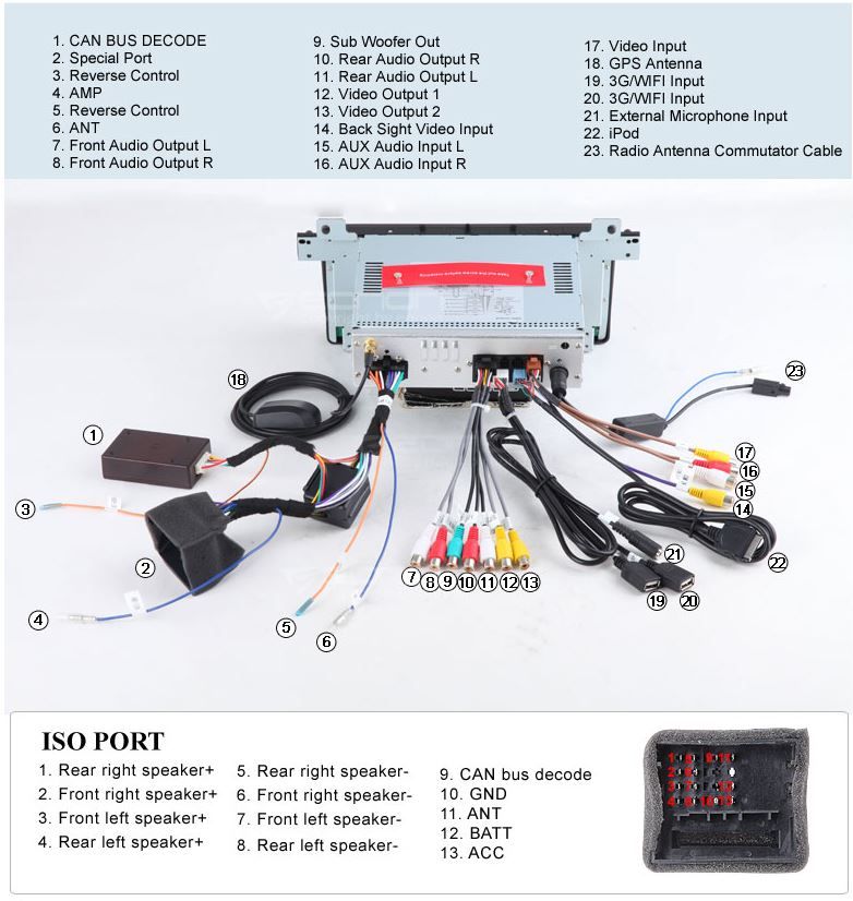

la cajita negra que cuelga de la radio es el decodificador del CANBUS, también revisa la maza de conexiones por si no la hubieras cerrado bien, cuesta un poco dejarla bien cerrada.
1. can bus
2. caja de conexiones
