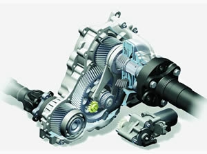

En el X1, Serie 3 y Serie 5 Xdrive, no. En estos casos el sistema es por engranajes ;-)

JAVMAD;10894180 dijo:
7qVM3sV7zHIAAAAASUVORK5CYII=
xdrive_el_sistema_de_traccion_total_inteligente_de_bmw_20de757c22c223669137e452488fb41e_M.jpg
Si, efectivamente, por que es más compacto, asiduamente mejor adaptado a turismos y SUV pequeños, por el escaso espacio en la plataforma de la carroceria.
