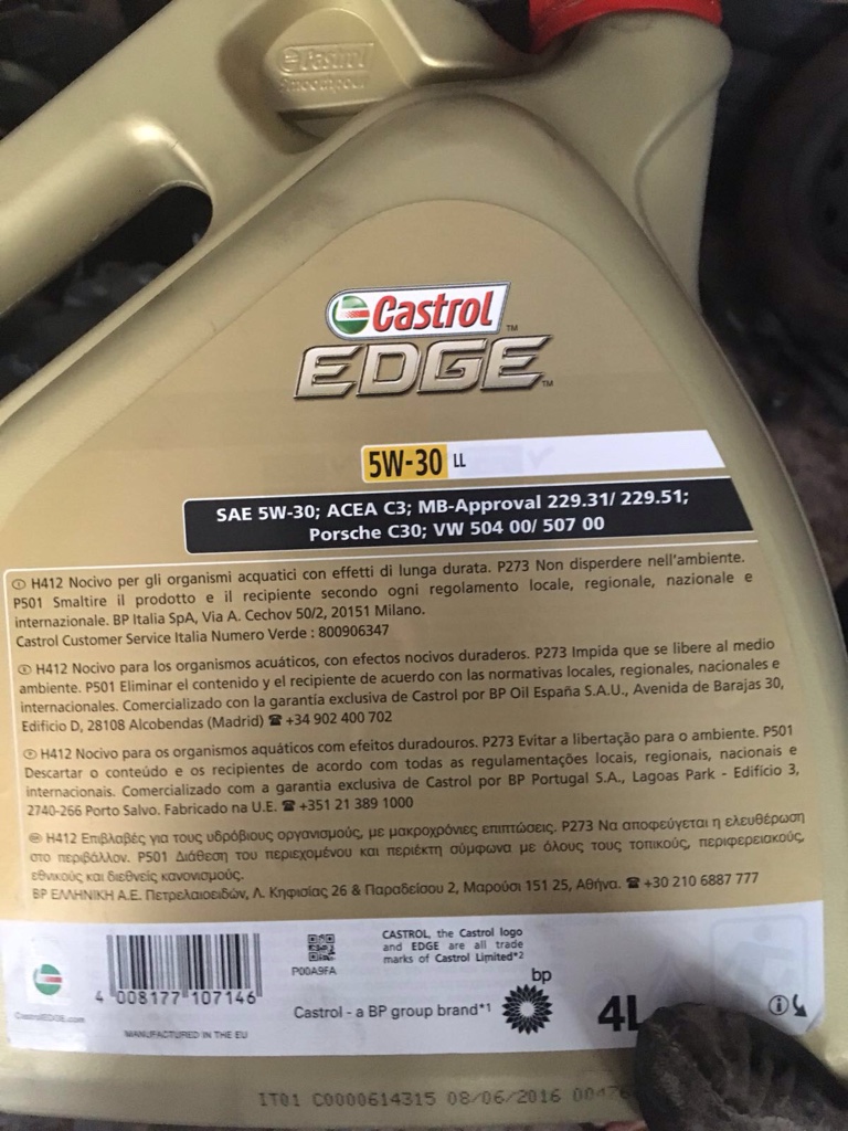

    [​IMG][​IMG] este me an ofrecico en ad (siro) pero no pone ni ll04 ni bmw... Valdra? Es el nuevo formato

    Si que te vale tiene el c3 y el ll 01 ya que el tuyo no lleva filtro de particulas

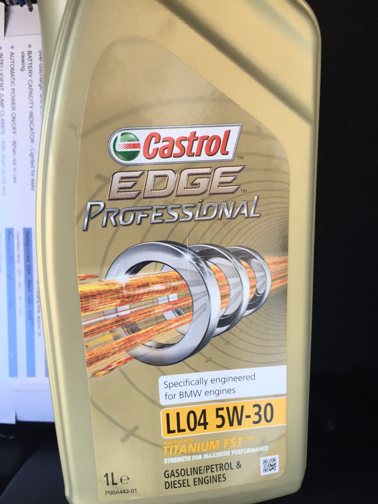

    El problema es que me dieron dos latas de 4 l como esa y una de uno como esta de la foto que sí que pone en el 04 no sé si será malo mezclarlo estos dos aceites [​IMG] Éste sí que pone detrás L.L. 04
    Lo que pasa que me dijo que los nuevos formatos ya no ponen L.L. 04 sino que al poner el L.L. cumple todas las especificaciones que sólo hay un edge

    Claro que te sirve mientras sea ll04 que lo unico que cambia esque tiene menos contenido en azufre por la gente que lleva el filtro de particulas pero a ti eso no te afecta en nada ya que tu no tienes. Es Castrol EDGE 5w30 te sirve perfectamente. Ahora manos a la obra con el aceite medio calentar bajo en el cubre carter veras en medio mas o menos una tapaderita con 3 tornillos, los desatornillas veras justamente el tapon del aceite antes de nada quita el tapon del aceite de arriba del motor y saca la varilla de aceite y ahora con la llave 18 bajas bajo desatornillas el tapon del carter y luego con la 32 quitas el filtro de aceite. una vez escurrido todo pero al reves. Pones el filtro nuevo, con el filtro te viene la Gomo nueva para que la pongas en el filtro y la arandela de la tuerca del carter. pones el filtro en su sitio le pones un poco de aceite a la nueva junta torica y con la llave 32mm apretas.( Llave de fuerza a 25Nm) si no la tienes pues aprietas hasta que los cuajas pues media vuelta mas pero yo me aseguraria con la llave de fuerza. Luego cojes la tuerca le cambias la arandela la atornillas bajo lo mismo 25nM si no pues aprietas hasta que mas o menos ... pero lo mismo asegurate con una llave de fuerza si la puedes conseguir. Le hechas los 8L de aceite y miras que no pierda aceite nada. Llevas el coche a la temp de trabajo y miras la varilla que tal va. Si tienes que añadir ya tiras del botecillo de 1L y llevas hasta el maximo o un poquito mas para abajo. Cierras la tapadera de abajo con sus 3 tornillos compruebass que no tengas perdida de aceite y resetas los kilometros en el ordenador. Para resetearlos te dejo video pero en vez del microfiltro al del aceite. Y ya esta listo para 20km

    Yo gasto siempre este [​IMG]
    Cambio cada 20mil km , pero podría aguantar hasta los 30mil sin problemas.

    Este es uno específico Bmw , por eso es edge profesional , creo que antes no estaba

    Yo lo he probado y para mi es de lo mejorcito que le podemos poner a nuestro coche. Eso si, si el tuyo es un 530d Euro3 (no lleva fap) te recomiendo este motul pero LL03, ya que el LL04 es específico para coches con FAP.
