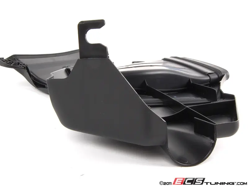

    Por cierto, alguno con un 318 necesito saber que tapa hay que quitar para llegar al depósito de la dirección asistida, supongo que será la que hay encima de la admisión.

  15. dbaru93
    dbaru93 Forista
    7 Feb 2016
    1.266
    1.224
    BMW E46 y F36
    La de la admisión no, sacas la tapa grande con el logo de BMW, y justo debajo en el lado copiloto tienes el depósito, no tiene perdida

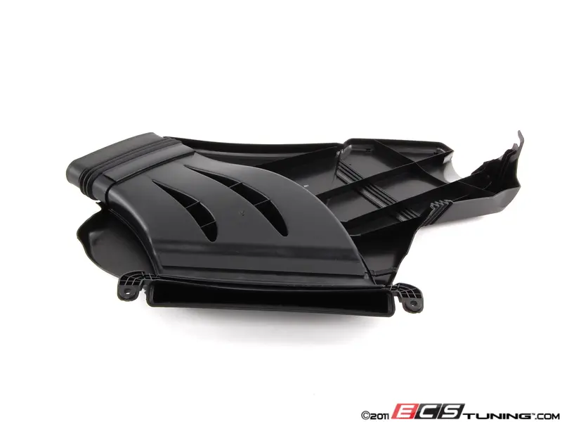

    Y esa tapa por lo que veo solo lleva estas dos grapas que señalo?
    A dbaru93 le gusta esto.

    Si va como en los 320 td, que tiene toda la pinta, tendrá dos ganchos con forma de "L" que enganchan en el electroventilador
    A Eduma le gusta esto.

    Supongo que este que se ve aquí.
    A segundojazz y dbaru93 les gusta esto.

    Efectivamente, esas grapas tienen una especie de pasador que con la ayuda de un alicate sale para arriba, retiras las dos grapas hacia arriba y ya sacas la tapa entera sin ninguna dificultad, va enganchada a la caja del filtro del aire, actúa como decantador llevando el aire desde los riñones hasta el filtro, en el otro lado, el gancho, simplemente va enganchado al depósito del agua de los limpias para que la tapa vaya mejor enganchada
