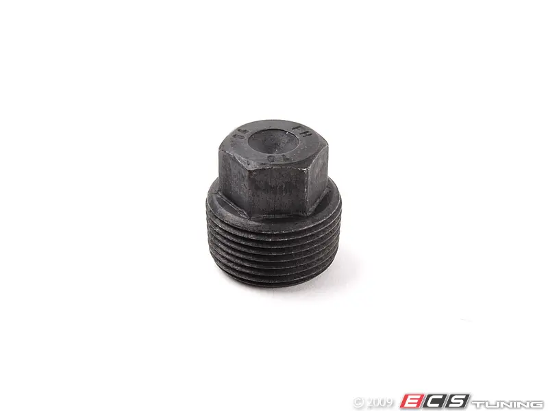

    A vuelta con los tornillos.
    Sabéis si BMW aconseja cambiarlos en el mantenimiento de la caja?
    La cosa es que cada vez que levanto el coche en el elevador cada cierto tiempo, la cabeza del tornillo de vaciado aparece levemente manchada de aceite (sin goteo ni nada, sólo un pequeño resto) y no sé si es porque el tornillo está mal apretado de cuando se le hizo el mantenimiento a la caja y al diferencial hace algo menos de 20k kms o simplemente porque no da más de sí y se debía haber cambiado.
    Más que nada, para tomar medidas la próxima vez que suba al elevador, porque esta última vez se me ha olvidado decirle al mecánico que le echara un ojo al tornillo.
    Que por cierto, el coche subió al elevador para cambiar el retén delantero del cigüeñal, que no perdía y casualmente empezó a supurar algo 1.000 kms después de haber echado Xenum Superseal para prevenir y reacondicionar. biggrin

    Los del cambio no, pero los del diferencial llevan la tórica incorporada, por lo tanto es imperativo sustituirlos.

    Que yo sepa, lo único que hay que cambiar es la arandela de cobre que sella el orificio para que no se fugue nada.

    Se refiere a los tornillos de la caja de cambios, esos no llevan arandelas.

    Correcto, esos no llevan junta.

    Exacto, a esos me refería, que hasta donde yo sé y como comentáis van sin arandela ni tórica ni nada …

    Es rosca cónica y no es necesaria la junta.
