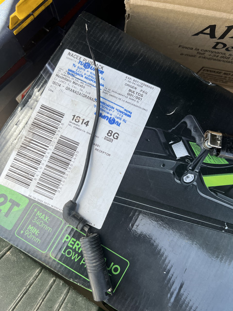

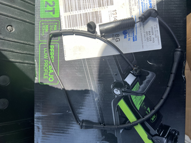

Muy buenas esta mañana he ido a ver lo del avisador, la verdad es que ir con la luz encendida empezaba a incomodarme.
De primeras he subido la rueda delantera izquierda en la cuña de madera y he mirado el conector de pastillas de freno y estaba en su sitio, a continuación he bajado el coche y he puesto la cuña en la rueda trasera derecha, y ya he visto la cajita, está prácticamente a la altura donde se mete el gato, un pelín a a la derecha, la he abierto y he visto los conectores de abs ( azul) y pastillas de freno ( negro ),
Aunque he llevado el polímetro no he podido verificar nada con el.
No se me ha ocurrido otra cosa que probar el avisador delantero, se lo he puesto y después de varios intentos de pisar el freno 30 segundos, finalmente se ha apagado la luz, ya tenía claro que era el avisador.
De modo que he cortado el cable y le he unido los dos cables internos y lo embutido de nuevo en la funda y le he puesto cinta de tela en la unión, lo he vuelto a poner y todo bien, no se ha encendido la luz, trabajo hecho.
Durante la tarea me he acordado de @Félix E46, pues la verdad es que hacerlo sin ganar la altura de la cuña, se me antoja jodido.
Y si, ese primer tramo a la hora de poner el avisador, se hace bien, pero para seguir poniéndolo habría que quitar rueda.

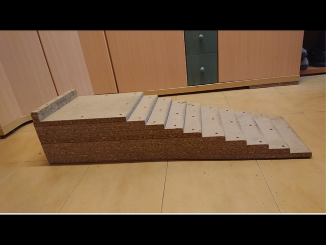

¿De qué altura es esa cuña?
chilote42
320d
11 Ago 2005
5.316
3.764
Es de 14 cm.
@bmwero2006, se me pasó decirte, ya que se que también andas con un serie 1, que esa cuña roza un poco con un pequeño faldón que tiene el paragolpes delantero, habría que hacer la rampa más larga.
Lo he visto después de responderte, en su momento vi esta rampa y me pareció muy interesante y tiene ese tope, que al mío ponérselo le vendría muy bien , siempre subo a ojo.

Es de 14 cm.
Lo querría para el E46. Pero Gracias.
