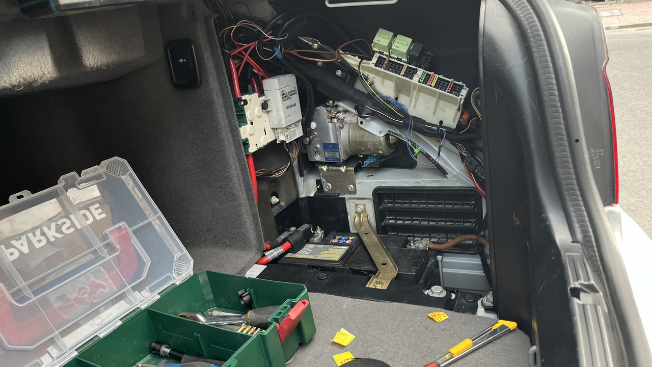

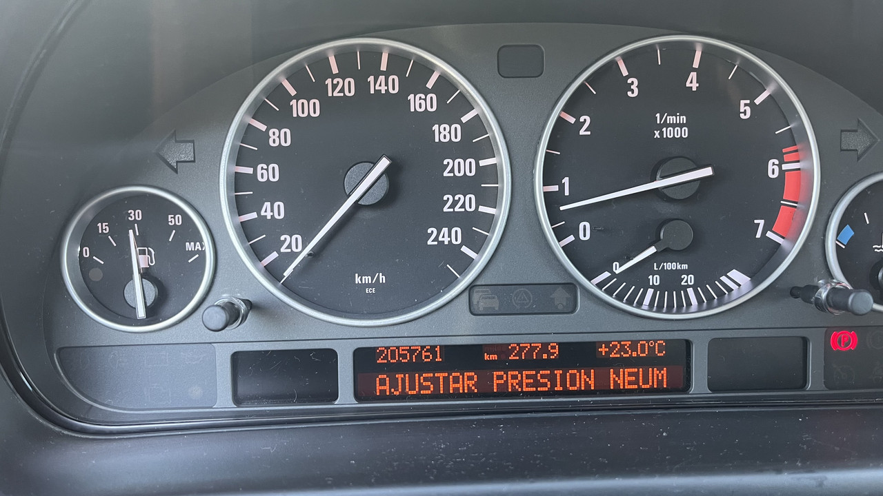

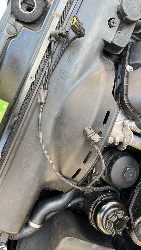

Hola , ya tengo instalado el sistema de aviso de pinchazo en mi nuevo e39 biggrin
La Instalacion es super facil, se necesita la centralita el boton y alco de cable de 0,35.
Desde la centralita q va alojada encima de zke van 4 cables a la centralita del abs del vano motor , un cable k.bus , uno masa y otro 12v f20. Y a correr , saludos gran familia !!!:chulo:

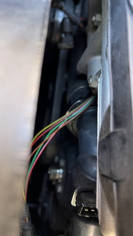

Bueno, como estoy de vacaciones , hoy le he montado la toma de 12v para la nevera y también he reconstruido el macaron por donde pasa los cables del termostato y vanos . Aquí dejo unas fotitos del proceso , saludos !

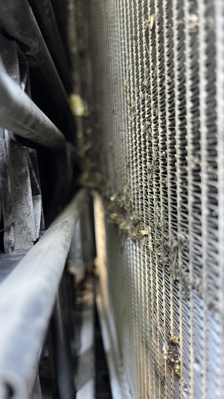

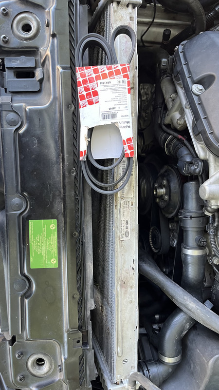

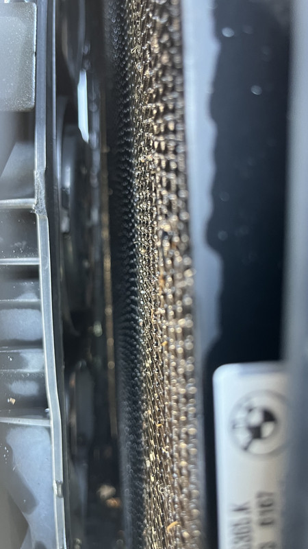

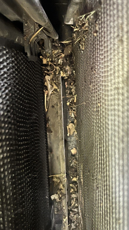

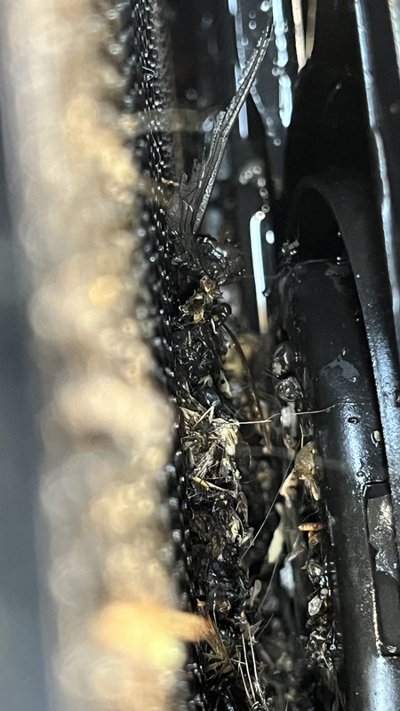

Hoy , correa accesorios y limpieza frontal entre los radiadores para mejorar el enfriamiento del motor , había ahí de todo !!!
Aqui resultado ;

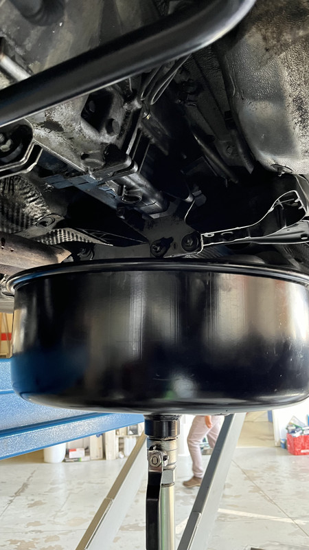

Bueno , yo no paro :stars:
Hoy le cambie valvulina de la caja cambios y el liquido de frenos !!!
El de los frenos me lo hizo el chico con una maquina rara !!!

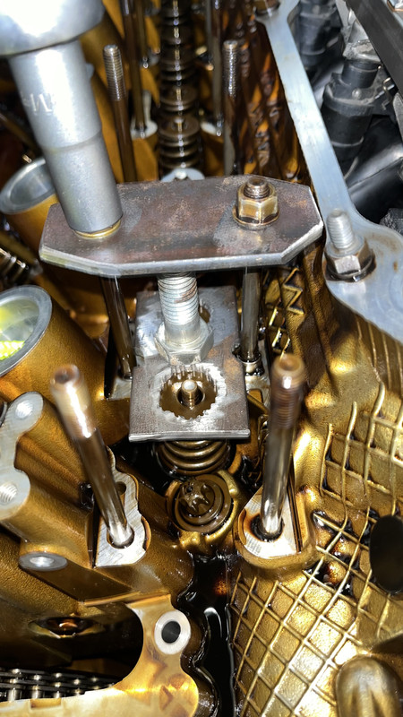

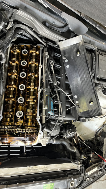

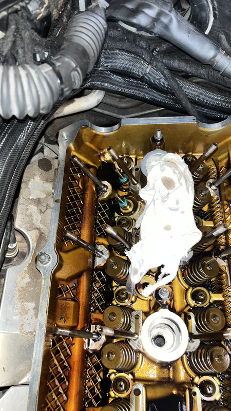

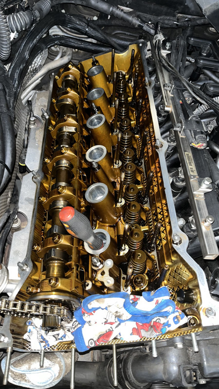

Buenas, ya tengo los retenes de las válvulas nuevos , aqui dejo alguna foto del tema !
Para comprimir los muelles me fabrique esta herramienta especial , (no tiene numelo de referencia) :p
Esto lleva bastantes horas de trabajo, un monton.....:muro:
Pero eso no importa , ya os contare si sigue consumiendo mucho aceite, saludos!

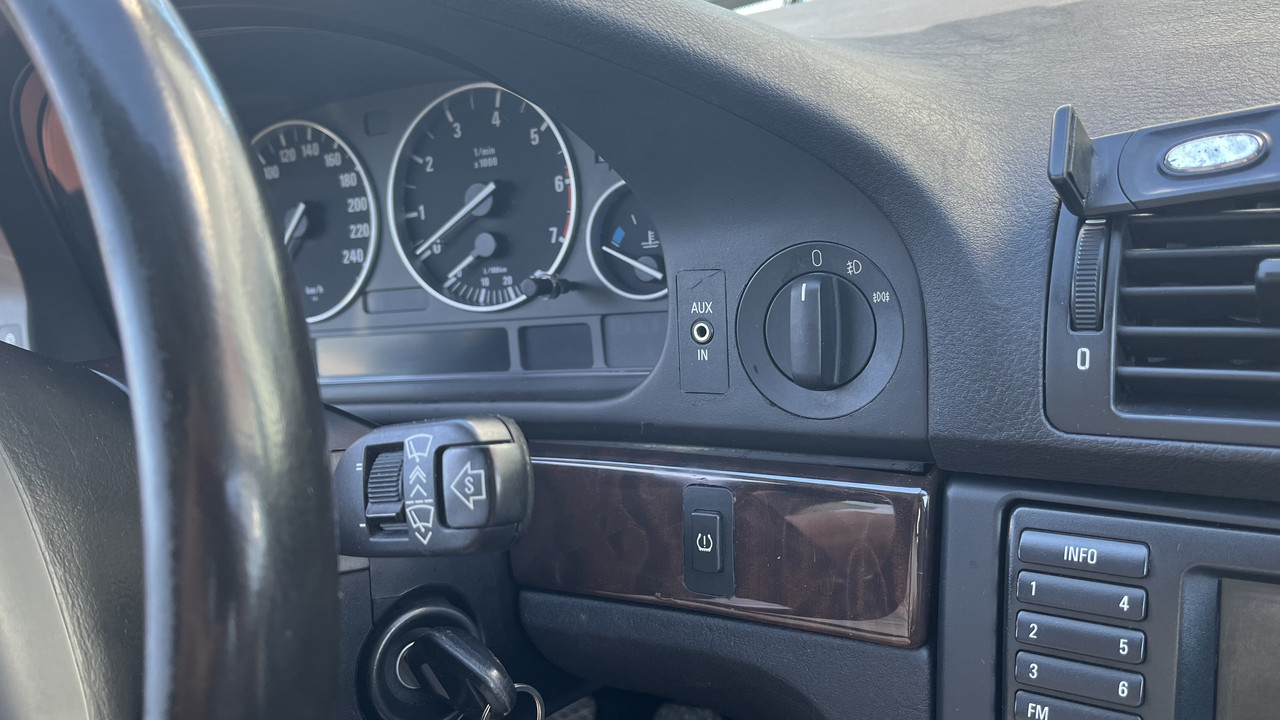

Buenas familia, acabo de reequipar con la cerradura para abrir/cerrar desde el bombín del maletero, solo abría , los post por lo visto no cierran.
Hay q poner un cable mas desde el bombín hasta el modulo zke al pin 22 conector blanco.
También se tiene q cambiar el soporte del bombín por uno pre.

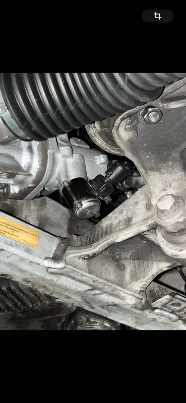

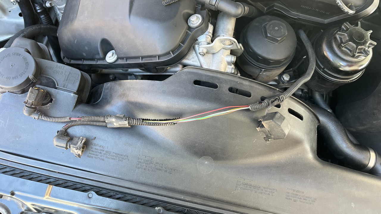

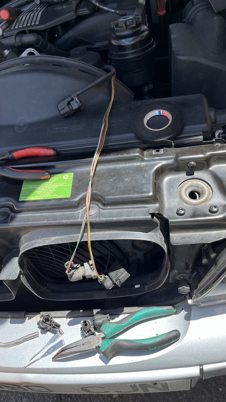

Hola , pues le acabo de instalar la cremallera con servotronic , una maravilla , va de cine a la hora de aparcar !!!
Después de instalar el cableado q son 2 de la zke hasta el conector del solenoide y otro mas q une el pin 34 del abs con el pin 23 del conector negro 26polos de la zke tambien.
