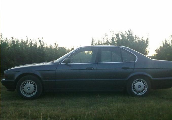

    Participo subiendo unas imágenes del 525td que tenía. La calidad es más mala que una borrachera de anís, y más si las comparo con los fotones que hacéis los demás, pero el movil que tenía allá por 2014 no iba sobrado de megapíxeles. ¡Que recuerdos amigos!
    Última edición: 7 Jul 2022
    nickpast, pru, RADASON y otra persona les gusta esto.
