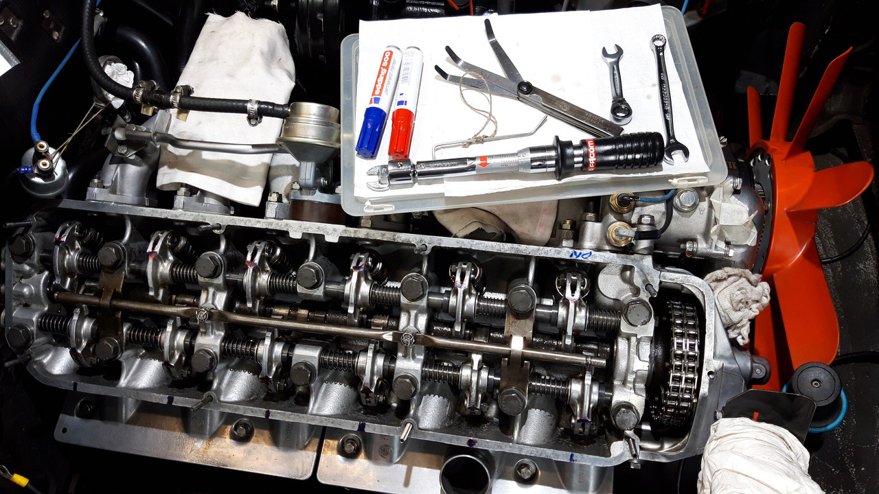

la facom pequena....en accion
una cuestion de accesibilidad
ademas de un par muy pequeño 10N.m en una aplicacion delicada

yo llevo mas tiempo con las hazet, y me parecen extraordinarias por sencillez y facilidad de uso, son rapidas, intuitivas, comodas
la facom la compre de segunda mano en wallapop, para aprietes de poco par, pero muy criticos, como las tuercas de las excentricas del ajuste de valvulas, ademas la configuracion de cabeza es un poco especial para una buena accesibilidad en ese poco espacio, muy satisfecho
