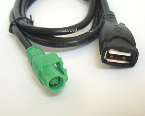

    Estoy aprendiendo tela jejeje, bueno seguimos con el problemilla del USB en la radio, todos los que no nos lee el USB tenemos este cable??
    o alguien con este otro le funciona sin problemas?

    Yo creo que el problema puede ser el cable. A todos a los que os falla tenéis el verde y amarillo, o por lo menos eso creo leer en los mensajes anteriores de hace tiempo. Los que compramos el que tiene los dos terminales verdes funciona todo. A ver si la gente lo puede confirmar.
    Yo tengo verde/verde y todo ok.
    Desde XiaomiMI4 LTE •• Código. *FKNDCF*

    Yo compré los dos cables. El verde-amarillo no funcionó a la primera. Cuando lo desenchufé se rompió (por lo que no hice muchas pruebas), luego instalé el verde-verde y funcionó a la primera. Ese llevo instalado y al enchufar un ipod (con el cable apropiado) la radio en vez de decir usb aparece Ipod, por lo que funciona muy bien a mi parecer.

    es verde/verde y acodado en un extremo también? para pedir uno igual que el tuyo! como sea el cable menudos pardillos estamos hechos!!

    Si.. es igual que el que muestras en la imagen pero los dos verdes.
    Te pongo el enlace del mío.
    Coche de Radio Cambiador de CD USB AUX Adaptador de Cable del Interruptor de Entrada para BMW 3 Serie 5 E87 E90 E91 E92 X5 X6
    http://s.aliexpress.com/vERby6Rf
    (from AliExpress Android)
    Ese fue el que compré yo.

    Yo tuve el segundo cable que pones instalado meses al mulf de mi coche y nunca tuve problemas.
    Después ese cable es el que he montado en el coche de mi amigo y le sigue funcionando igual que a mi.
