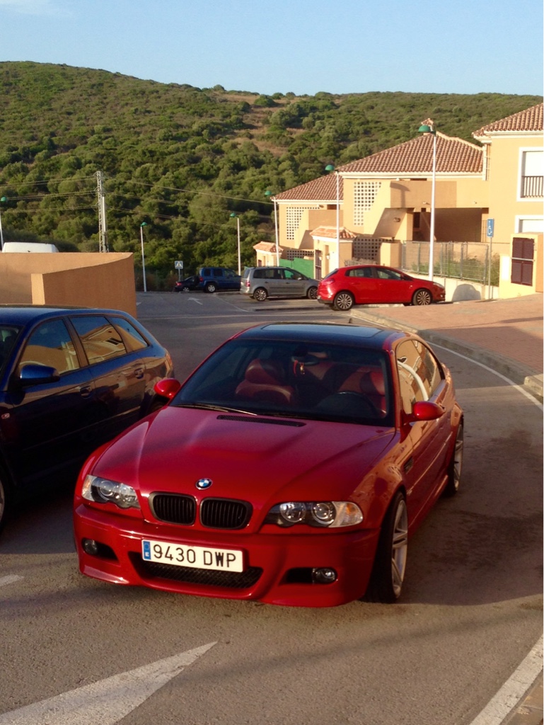

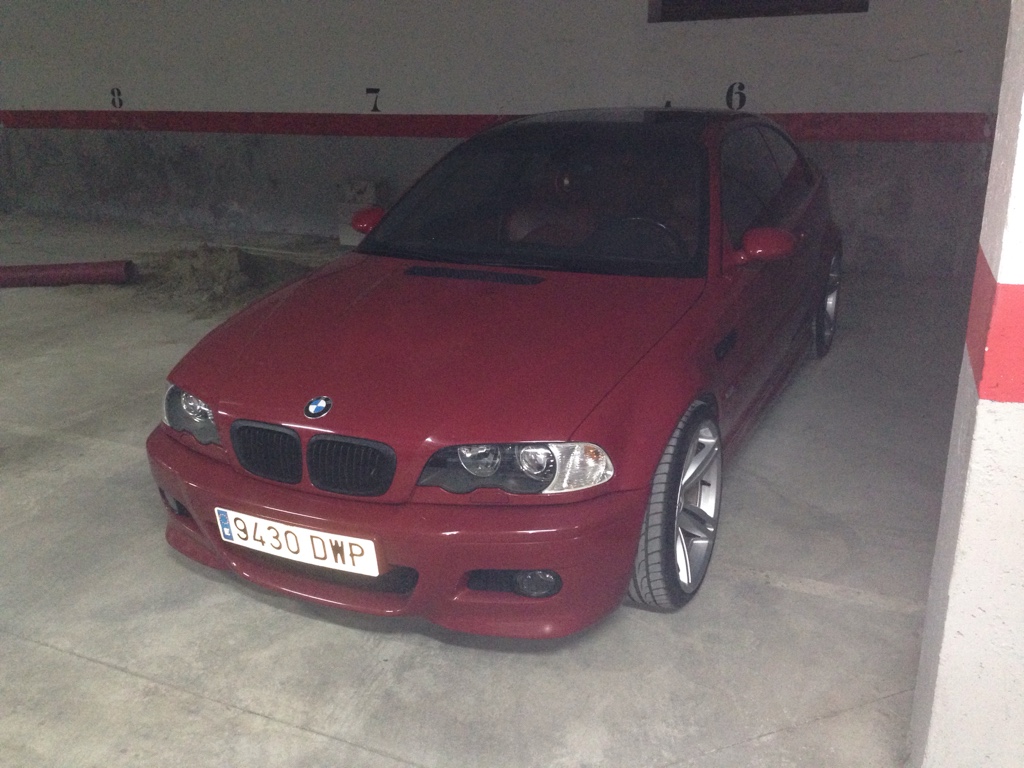

    [​IMG]asi a qedado una vez subido..pasa itv asi?creo q sobresale mucho no?.
    Cuando estaba agachado a tope no se notaba tanto.[​IMG]
    A julenmotorsport le gusta esto.

    Pues lo llevas mal
    son 225/40/19 delanteros
    y 255/35/19 traseros
    las de serie.

    Mira 2 cm menos que de serie traseros y 4 cm menos delanteros que de serie .
    para mi perfecto.suspensión fk koni roscada regulable en altura y dureza.

    Esta mal regulado mas alto de delante por lo que veo
    A julenmotorsport y ALFBMW les gusta esto.

    está como descompensado en altura, parece como si fuese a despegar xD

    No puedes dejar 245 detras...
    Tienes de comprar un juego de neumáticos nuevo,ya sea 225/40/19 y 255/35/19 o 235/35/19 y 265/30/19

    De todos modos digo lo mismo quque dicen por aquí de delante esta alto, tiene que estar mas bajo de alante que atras, para que la inercia sea que se descoloque el culo pero el morro sea firme

    De delante esta 1cm mas bajo q detras.pero claro al tener 35 delante d perfil y 40 detras no se si edo influye en la altura.

    Ahora mismo es una tonteria regular la suspension porque al no llevar perfiles adecuados te quedará mal...esperate a tener los neumaticos nuevos para regularla de nuevo
