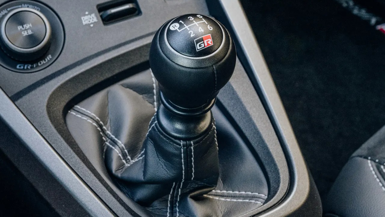

Y las que se están imponiendo cada vez más, a pesar de que algunos fabricantes, como Toyota, que ha decidido apostar por los manuales en sus deportivos de GAZOO Racing. Sin embargo, lo que no te has parado a pensar es que, posiblemente, a los fabricantes no es que no les interesa de ninguna forma salvar el cambio manual, sino que se niegan a hacerlo pero nos han necesitado como «culpables».
