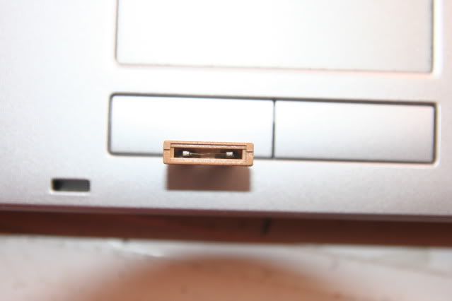

Que se supone que me pasa ahora? Habrá saltado un fusible de la radio del coche? He revisado el fusible que tiene la BM24 justo en el conector y no tengo mucha idea, pero creo que no esta roto:

Por cierto, he revisado todos los fusibles de atras y de la guantera y ninguno esta mal.
Que será será...
