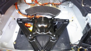

    [​IMG] Estos son los cachivaches que tenía en el hueco de la batería:
    1- Módulo de radio (a la basura).
    2- Módulo sensores aparcamiento.
    3- Módulo sintonizador TV analógica (a la basura).
    4- Parrot (a la basura).
    Además he eliminado el GPS y el cargador de CD`s. También he quitado un sintonizador TDT de la pantalla de techo ya que la conectaré directamente al Erisin.

    [​IMG] Una vez quitada la rueda de repuesto nos queda así.
    Quitamos el soporte de la rueda que va sujeto con dos tornillos hexagonales y dos tuercas 12/13.
