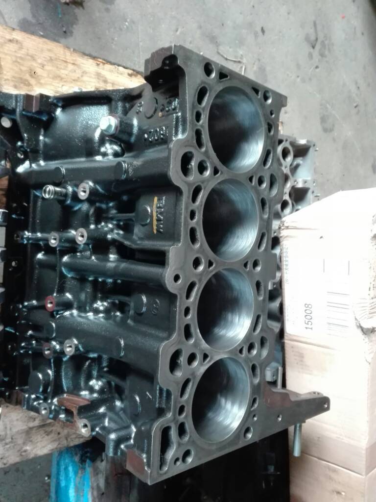

    El bloque junto con el cigueñal se ha llevado tambien a comprobar
    Bloque:comprobado y bruñido de cilindros
    Cigueñal:comprobar y pulir,he aki el resultado[​IMG][​IMG][​IMG]

    Se le han dados los aprietes oportunos a la bancada y a las vielas
    Ya se han colocados los pistones y comprobado que gira bien
    En estos momentos estoy esperando a que me remitan los inyectores y la bomba que he llevado a comprobar y asi poder seguir montando el motor[​IMG][​IMG]
