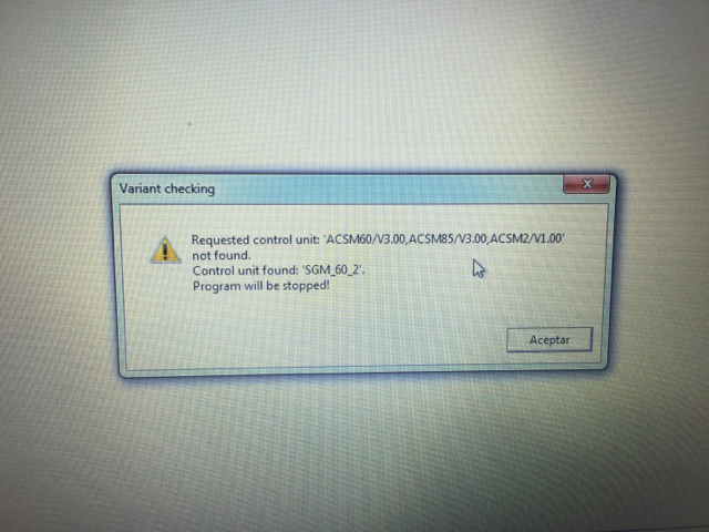

Hola, estoy de novato con la diagnosis y os queria comentar este problema. Si instalo bmw tool 2.12 me sale con el punto negro que se conoce que esta bien pero mirar abajo en los f3-f4 etc no me aparece nada solo f1 y f2
Bueno pues si copio las carpetas update encima si me aparecen pero ya el punto negro de batteri de conexion nada . Que hago mal? Tambien meto los daten e60 v55

Bueno he avanzado ya puedo conectar y leer errores pero me sale esto
simal no recuerdo tenia que ver con el idioma. la verdad que no le doy mucha importancia porque funciona igual
si veis que tal ponerlo todo en ingles
Copie el edibas.bin y el obd. Bin de la versión superior y ya solo me sale el error del idioma pero todo ok
