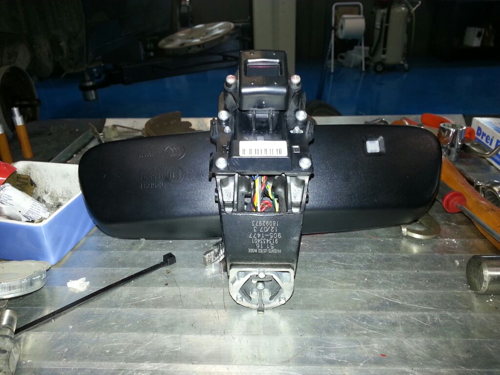

    Finalmente he desarmado mi espejo, y comprobado como perfectamente puedo instalarle el sensor de otro espejo.
    Lo que me he fijado es que el objetivo del sensor es cuadrado, no redondo.
    Ésta noche pongo fotos para que veáis sus tripas.

    Ok, los cuadrados son los antiguos. Así que ojo cuando compres porque creo que no son compatibles entre sí...
    Un saludo.

    Ahí tenéis unas fotos del sensor del FLA desmontado.
    He podido comprobar que se puede cambiar perfectamente el sensor interior que es lo que supongo me está fallando (basta con quitar el conector de cables que se aprecian en la foto)
    He aprovechado para limpiar bien el cristal, por lo que comprobaré si sigue funcionando mal.
    En mi caso, el cristal está recubierto de un plástico cuadrado y no redondo como algunos de los modelos que he visto por ahí. Desconozco si el sensor el mismo en ambos casos, pero por si acaso buscaré uno cuadrado.
