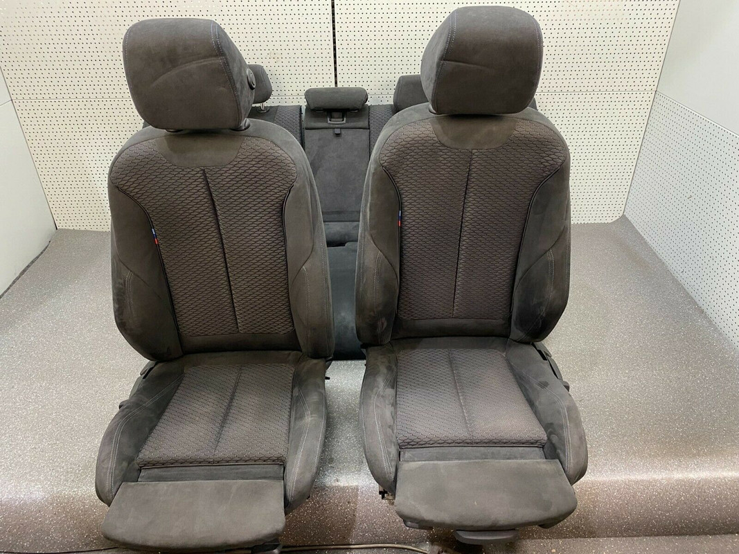

Hola familia, llevaba tiempo sin escribir. El caso que con las vacaciones y el tiempo libre me ha dado por enredar en el coche y ahora se me ha metido en la cabeza reequipar asientos ya que el coche tiene 10 años y quiero cambiar...
He visto en ebay, unos asientos m que pertenecían a un serie 3, lo que no especifica si era coupe solo f30. Estoy negociando un poco el precio con el vendedor pero antes quería preguntaros.
Posibles problemas y dudas.

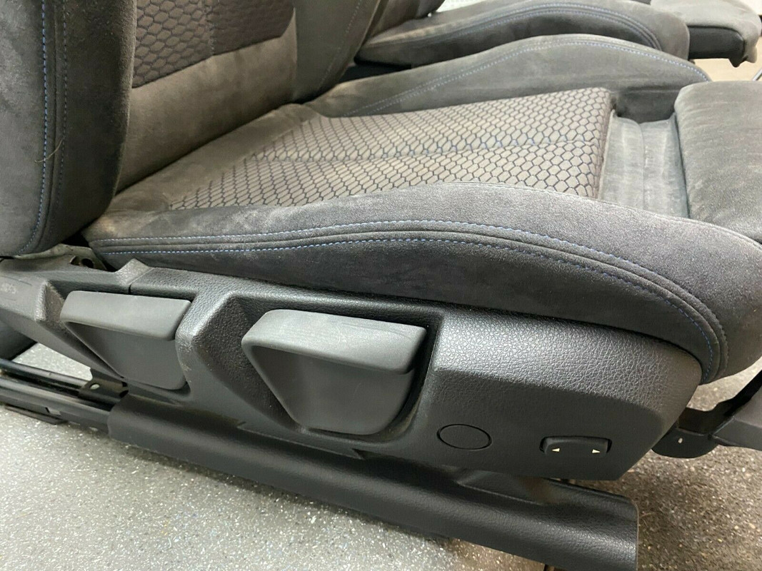

Los asientos actuales míos son (manuales) no eléctricos, y si os fijáis en la ultima foto se ve que son manuales pero tienen un botón con dos flechas... no se si será algo eléctrico....
Los trasero míos no llevan reposabrazos, estos si.
Los míos son calefactables, solo los delanteros. Esto ultimo tengo que preguntarlo al vendedor.
Creéis que puede haber problema de compatibilidad, dificultad de instalación, algún problema con airbag o algo mas que tenga que tener en cuenta.... ?
MUCHAS GRACIAS

Tengo esos y el botón electrónico es para inflar y desinflar los laterales, y así vayas más ajustado o menos.
El resto lo llevo manual.
Del resto ni idea! Suerte!

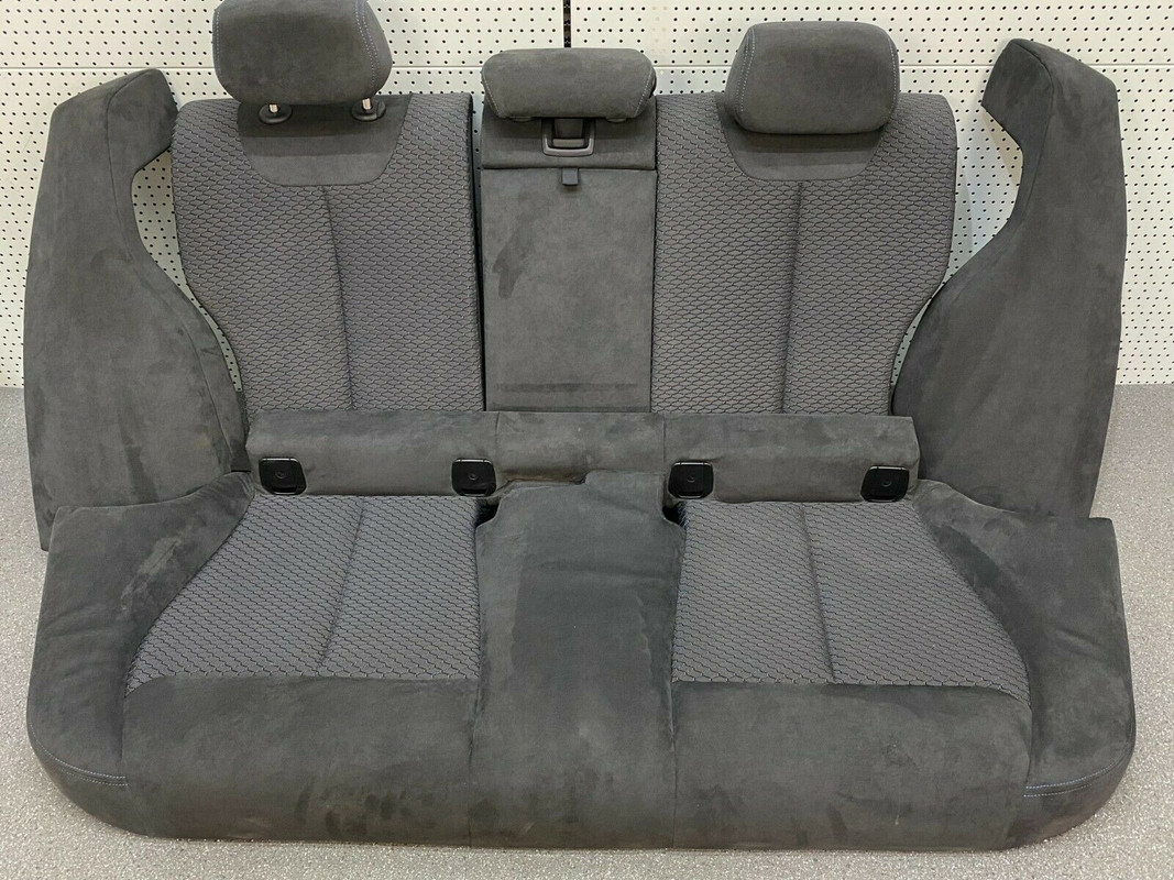

Creo que no deberías tener problemas de compatibilidad, quizá algo más de trabajo si quieres activar la función del botón que comentáis, el resto es plug & play. Te van a hacer falta también los sistemas de retención y apertura de los asientos traseros que se colocan en el maletero.
Yo estoy mirando también para hacer el cambio, ya que mi F30 viene con asientos traseros fijos, no abatibles (sin comentarios). La verdad es que no encuentro mucha oferta de serie 3 nacional, y los que hay están a precios desorbitados, los que encuentro fuera en Europa hay bastante mas y mejores precios, el problema el envió de productos tan voluminoso...
Quería preguntaros, qué compatibilidad tienen los asientos traseros entre distintos modelos? Porque por lo que veo en el caso de los delanteros, prácticamente todos los de la serie FXX son compatibles entre si, pero en el caso de los traseros? Puedo montar los de un serie 1 (5p) en el serie 3? o los del serie 3 GT valdrían también para el f30? Ya que veo bastante oferte de series 1, supongo que es mas abundante y con buenos equipamientos, pero de serie 3 abatibles, nada de nada.

Sólo te valen los del F30... Ni F31 o F34, y mucho menos los de los F2X
