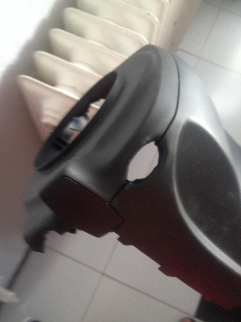

    1. Quito los bornes de la batería.
    2. Quito airbag del volante, metiendo una llave de allen larga en el orificio inferior trasero.
    3. Tras desatornillar el volante (no lo marco porque viene en su posición) desmonto tanto la tapa frontal como la tapa inferior.
    4. Conecto el tempomat y sobrepongo las tapas, marcando con un destornillador la altura donde tiene que quedar el hueco.
    5. Con un decapador y un destornillador le voy dando forma al hueco quedando así: [​IMG]
    Después de la foto se hizo un retoque quedando casi perfecto.
    Una vez montado a la inversa me quedó de la siguiente manera:
    Seguidamente, con el ncs expert, reequipé el vo añadiendo $540 y modifiqué en el módulo KOMBI
    TEMPOMAT_SETZ_ANZ_DAUER
    Donde pone Wert_01
    Cambié a Wert_02
    Finalmente la instalación ha quedado bastante bien. Y la codificación a medias. Porque el tempomat funciona, pero no me sale el aro en el cuadro de instrumentos. No sé si tengo que cambiar el cuadro. Seguiré investigando y actualizando el tema.
