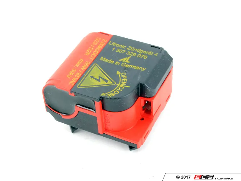

El faro no tiene nada eléctrico que tenga que ver con el encendido de la bombilla, como si la enchufas con su conector fuera del faro, los de ese taller si que tienen pocas luces.
iTudor
E46320D/E91330D
7 Jun 2018
6.299
6.493
aparte eso que dices, pensaba que igual por dentro los faros tendrían algún cable, pero ahora que me acuerdo cuando iba a poner yo originales en mi coche los únicos cables que habían dentro era para activar el bixenón si no me equivoco, por lo demás va todo por fuera no?
del coche al balastro y del balastro a la bombilla, correcto?
Eduma
320 CI CABRIO
21 Oct 2005
54.087
95.526
Correcto, todas las "tonterías" son externas.
Osea entiendo que si bombilla,ignitor y balastro estan bien,el problema es o del cableado o de la LCM,no?
Vamos que no hay nada mas dentro del faro verdad?
Correcto.

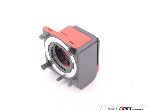

Repito...., el faro en sí no tiene ningún elemento eléctrico, puede ser balastro (16), dispositivo de ignition (11) o módulo LCM.
Ver el archivos adjunto 83602
Por eso he dicho lo de "algún elemento del faro". 1000€ en el faro entero yo no me los gastaba, pero tampoco perdería el tiempo revisando el LCM y su cableado viendo que han permutado los faros (con el balastro y demás a cuestas) y que con ello el fallo ha cambiado de lado (suponemos dado el diagnostico del taller).
Yo apuesto más por alguno de los elementos del faro que se pueden comprar por separado según el diagrama que acabas de colgar.

Pero no le hace ninguna falta cambiar el faro, todos los componentes eléctricos se venden sueltos, incluso el cableado de los faros.
