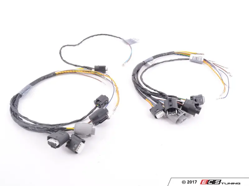

Ese bastidor no es correcto.
Esta es la referencia del cableado pero no es necesario, simplemente sanear los cables como hizo @One2One, j*der es cojonudo ese taller.
Ver el archivos adjunto 83648
El bastidor es PJ87431 (mal formateo, quería decir ": P" y al olvidarse del espacio ha salido el emoticono).
El taller me da un poco de miedo, si no sabe sanear un simple cable... En todo caso, ahora ya hemos bajado de 1030€ a 82€, no está mal.

Vale ya veo la referencia del cableado de faro es la n°4.
En mi caso necesitaria la segunda referencia no?Ya que llevo faros autoadaptables
Correcto.
