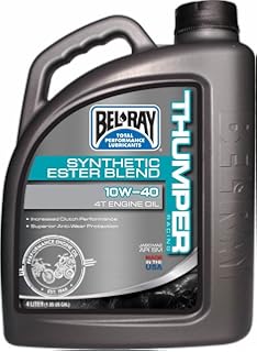

@gerbaro, no soy un experto como tu.
Acabo de buscar las fichas tecnicas de 2 de los que has puesto e indican que son semi sintéticos. Lo que pone en la garrafa no deja de ser un engaño que se podría denunciar como publicidad engañosa:
SHELL HELIX HX6 10W-40:
Aceite de motor de tecnología sintética: ayuda a proteger frente a los lodos y el desgaste.
  • Se sirve de bases sintéticas y minerales para lograr niveles de rendimiento más altos que los que pueden lograrse con fórmulas basadas solo en aceites minerales.

Ver el archivos adjunto 49427
Triste....pero cierto. Hay que mirar con lupa el etiquetado de los aceites, al margen de la ampulosa publicidad con la que nos agreden los mass-media. Y aún así no fiarse, y antes de comprar, estudiar al detalle la ficha técnica original, no la "traducida" del importador, pues nos podemos encontrar con sorpresas de juzgado de guardia como la que comentas.
Independientemente de ésto, mi idea era que te quedases con la copla de que no hay problema alguno en hacerse con un 10W/40 fully sinthétic si fuera necesario, hay hasta dónde escoger.
Por otra parte, hay aceites minerales de calidad ( Total y Mobil son un buen ejemplo ) que pueden usarse sin problema alguno.....,siempre que hablemos de un motor de para uso estricto de calle. Su menor capacidad de lubricación, sobre todo en frío, los hace desaconsejables para cometidos más exigentes. Quizás tu comentario sobre el desgaste de patines y tensores quiera hacer referencia a este detalle. Y una segunda precaución que habría que tener con estos aceites sería el recambiarlos en un plazo no superior a los 5000 km. Ya se comentaron estas características en otros hilos del foro.
En cuanto a la bromita esa de "experto"....joer, macho, no te cachondées tanto, que soy muy sensible.
Sl2.
